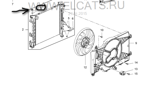

#373 russvel
russvel
  • Cообщений: 48
  • Город:Мурманск
  • Автомобиль: meriva B 1.4 /100
Отправлено 28 Декабрь 2015 - 18:46
Я еще откручивал заглушку на радиаторе на рис отмечена №3
#374 Василич Бежецк
Василич Бежецк
  • Cообщений: 1 401
  • Город:Дубна
Отправлено 28 Декабрь 2015 - 20:33
russvel, так это не для слива ОЖ. Эта пробка для развоздушки системы, после заливки ОЖ предназначена
#375 old mashine
old mashine
  • Cообщений: 692
  • Город:Санкт-Петебург
Отправлено 28 Декабрь 2015 - 21:49
Василич Бежецк, быстрее сольется жижа, с атмосферой ведь завязана пробка
#376 Виндизель
Виндизель
  • Cообщений: 307
  • Город:Рязань
  • Автомобиль: Meriva B 1.4 T Enjoy+ 2012
Отправлено 28 Декабрь 2015 - 22:10
Может конечно это обманчивое ощущение но мне кажется машина после замены ОЖ стала лучше прогреваться. Завтра по привычному маршруту на работу посмотрю на контрольной отсечке...
#377 russvel
russvel
  • Cообщений: 48
  • Город:Мурманск
Отправлено 29 Декабрь 2015 - 12:38
Скажу больше: я когда менял ОЖ в это отверстие (№3) вставлял rolleyes.gif шланг и продувал, при этом выливалось ещё порядка 200 грамм
