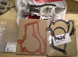

Прикупил сегодня в Авторусь помпу HEPU - 3.934 р.. В коробке прокладка черного цвета, похоже металлическая. Взял еще опелевскую прокладку металл 305 р., с двух сторон как красный герметик. И один термодатчик Era 330757 (397 р. на Экзисте).
Крыльчатка в помпе металлическая, узел, в котором она закреплена - пластмасса.
[attachmentid=131593]

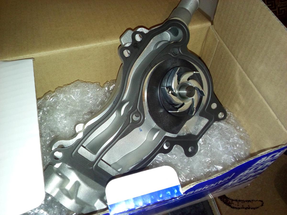

Уважаемы подскажите ссылку по замене помпы, может фотоотчет кто делал,сегодня кончилась  совсем,купил вот такую
с мет проклад.
китай.2590 р  у диллера ,говорит типа скока ставили ходят..
Я вроде пролистал ветку люди меняют, а какие нюансы ,не знаю.

Заменил сегодня помпу ,возникли вопросы ,когда всё сделал завёл,-и тут началось :) вентилятор охложд. крутит на полную,горит "чек",обороты выше холостых.
Вообщем заглушил,скинул клему,-уже лучше...... обороты выровнялись "чек" погас... Авто прогрелось ,антифриз уровень в  бочке в норме(прогазовал всё как положено воздушные пробки прогнал.
   Но покатался немножко, и вот вопрос, почему стал работать вентилятор охл.ж. с периодичностью то малые ,то на максимуме, температура кажет строго 90 стрелка не плавает.   Что я сделал не так.?
      Неужели возд.пробки?
Да и ещё не смог закрутить (вернее вставить)ТОТ самый длинный болт в двс(крепление подушки),их три вот самый нижний ну ни как ,если на двух ,-не критично?
Сообщение отредактировал Alik__L: 26 Декабрь 2016 - 17:46
#635 Alik__L
Alik__L
  • Cообщений: 185
  • Город:Нижневартовск
  • Автомобиль: MERIVA B 1.4 TURBO AT DESIGN EDITION
Отправлено 27 Декабрь 2016 - 09:19
Ещё вопрос может ли зазор между крыльчаткой помпы и блоком иметь значение и на сколько ? Спрашиваю так как когда снимал родную она была значительно тоньше ,нежели которая шла с помпой?

он же там был, значит его вставить можно. надо вставлять и крепить как положено.
не просто может, но и имеет. помпа это же насос, расстояние между крыльчаткой и блоком определяет ее производительность. у вас же не вызывает сомнение зазор в масляном насосе? чем помпа хуже?
прокладка или крыльчатка?
