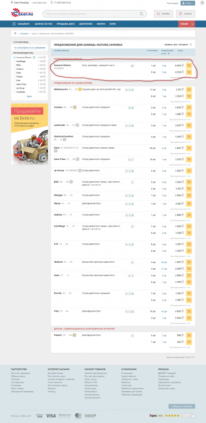

Посмотрел в elcats'e - три подушки. Полагаю, что ты менял передний, тот, что за 6 штук. Скриншот сделанный 2017-09-24 в 10.02.10-fullpage.png Сам? На яме или эстакаде? какие сложности при замене?
