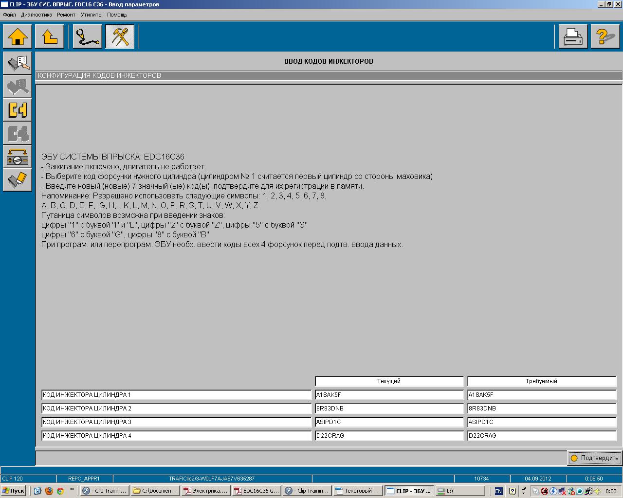

Отправлено 03 Сентябрь 2012 - 23:02
И?
под рукой кодов нет...
утром я буду одинок (((
никого на форуме небудет (
ткнул в SC002 - коды текущих и требуемых совподают....
сейчас скрин сделаю...
воть
ну что делать? подтверждать?
Opel Vivaro 2007 2.5CDTI G9U 630 мкпп

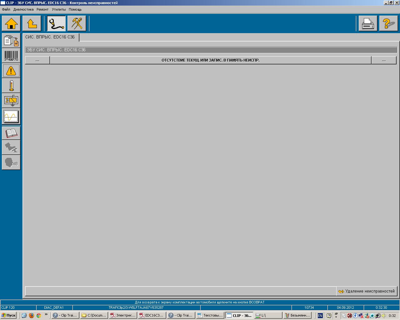

Отправлено 03 Сентябрь 2012 - 23:12
в общем подтвердил.
потом желтое как в ноте написано стер - теперь появился ключик с пробегом 3000.
пару раз машина заводилась и глохла но потом завелась.
ключик, машинка с ключиком и спиралька горят.
DF 647 - осталась - красная
Ошибку по мозгам победили....

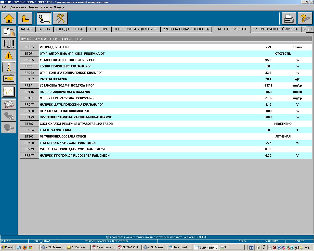

Отправлено 03 Сентябрь 2012 - 23:37
а вот и с ЕГР - делал по ноте SC036 ( првда два раза делал - первый раз не помогло) и вуаля...
теперь осталось ключик с пробегом победить - щас поищу - где то видел...
хотя - нетут то было - машинка постояла заглушеной мин 10 - и опять этот ЕГР красный(((
вот и пойми её - повторил - все стерлось... мистика!

Юрий - я по ЕГР: в ноте ( ссылку ты давал на скачивание) на 22 странице написано про замену клапана ЕГР, ну и прочая инфа...
также написанно: Параметры PR128 и PR129 должны удаляться из памяти при каждой замене клапана рециркуляции ОГ.
В общем после нескольких манипуляций должно быть:
Примечание:
После выполнения повторного программирования последнего смещения клапана рециркуляции
отработавших газов подфункция "Система снижения токсичности отработавших газов/БСД" выводит:
10% < PR128 < 40%
10% < PR129 < 40%
и -1% ≤ PR129 – PR128 ≤ 5%
на моём последнем скрине Параметры PR128 и PR129 = 800%
может поэтому ошибка снова выскакивает?? ( потому что не доделал всё до конца? )
на стр 184 и 185 как бы неполная вроде процедура...
