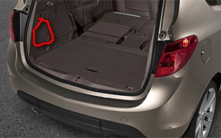

Доброго времени суток! Имеется ли в Мериве Б салонный воздушный клапан вентиляции? Если есть то где?
#722 Vladimir 9
Vladimir 9
  • Cообщений: 448
  • Город:г. Ростов-на-Дону
  • Интересы:Рыбалка
Отправлено 19 Ноябрь 2018 - 17:32
@AlexSams Если мне не изменяет память, то где то в левом лючке багажного отсека...

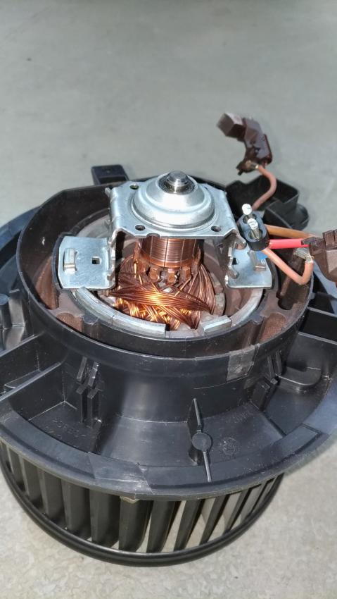

Да разбирать моторчик все же проще вдвоем т.к. магниты сильные и вытащить якорь с корпуса одному сложно
Да, снимается в сборе легко, а дальше что делать, тяму не хватает (как бы что не сломать).
Если тянуть за крыльчатку, то после смещения на 1 мм ощущается упор толи в стопорное кольцо, толи еще во что...
Можно краткий курс разборки. Фото прилагаю.
#728 yuricksth
yuricksth
  • Cообщений: 509
  • Город:лен.область .волхов
  • Автомобиль: meriva b 1.4T NEL
Отправлено 04 Февраль 2019 - 18:26
можно . При условии что есть 2 человека .
фото 1 Просунуть в крыльчатку проволоку, веревку или что то наподобия ...можно пруток . Далее 1 держит мотор 2й тянет за веревку .Оба при этом чуть покачивают свою сторону. Так же можно чуть нагреть место крепления шпинделя к лопастям . Ни стопорных колец ни других стопоров там нет ....просто снимается  вот так -туго . Как впрочем и одевается с молотком ))
ф. 2 ; 3 у меня вроде чуть иначе но суть та же .Освободили щетки .Снимите щеткодержатель и опять вдвоем - один держит 2й тянет
.У вас не снята площадка та что под лопастями .Обычно снимается лопасти ,затем вынимается сам моторчик и потом уже он и разбирается . Так же протрите коллектор якоря 2000 или 3000 шкуркой для очистки оного и убирания лишних борозд

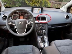

Что-то не могу найти. Видимо сломалась одна из двух групп заслонок системы вентиляции - те, что на торпеде точно посередине. Как вообще называется эта деталь и насколько она поддается починке - возможно просто одна из заслонок вылезла из паза. У кого то есть иллюстрация и каталожный номер этой детали?
#730 Gogma
Gogma
  • Cообщений: 292
  • Город:г.Анжеро-Судженск
  • Автомобиль: Opel Meriva B, 1,7, CDTi, MT6, enjoy , 2012 .
Отправлено 10 Апрель 2019 - 03:00
С номером не подскажу, но я их ремонтировал. Там ломаются направляющие для заслонок. Наклеивал кусочки пластика и протачивал надфилем пазы. У меня почему-то на трёх воздуховодах поломались.
  • Victor- сказал за это спасибо
Оправдываться — не обязательно. Не дуйся, мы не пара обезьян. Твой разум не поймет — что объяснять ему? Душа ж всё знает — что ей объяснять?
#731 berkut
  • Cообщений: 16 577
Отправлено 10 Апрель 2019 - 07:21
илюстрация есть в элкатсе. номер лучше смотреть свой на обратной стороне детали. идет в сборе корпус с 2 решетками. есть варианты по цвету.
