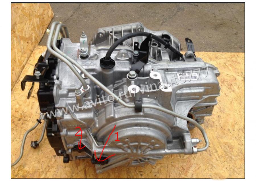

#2672 kareta66
kareta66
  • Автомобиль: OPEL astra j
Отправлено 23 Январь 2017 - 05:21
кто знает что за датчик на картинке 1 откручивается 2 не могу снять за ранние спасибо
