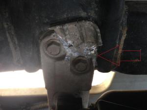

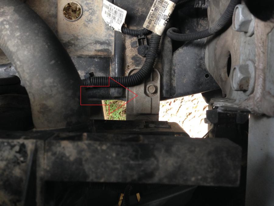

Добрый день.
Помогите пожалуйста найти код запчасти (и название).
Astra J 1.6 МКПП A16XER (2011 г.в.)
На фото (лицом к капоту) внизу два крепления:
- справа целое крепление
- слева лопнуло.
