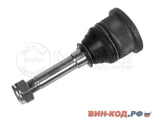

Пробег 50 тыс. Поменял рычаг подвески. Застучала шаровая. Оказывается, что теперь рычаг и шаровая - это одно целое:
Ребята, какова причина потертостей? Просели петли?

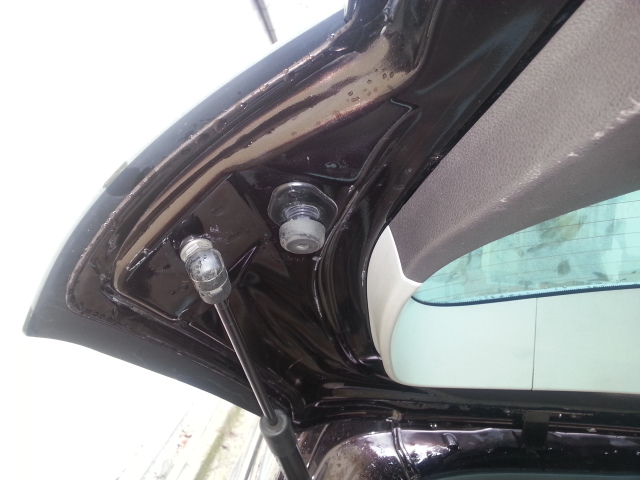

Люфт крышки багажника. Регулируется упорами.
[attachmentid=126609]

Снять накладку, и посмотреть соосность замка и петли изнутри.

mike6688, спасибо. По шаровой: номерок не подскажешь?
#2137 mike6688
mike6688
  • Cообщений: 2 636

Официально по каталогу, шаровой отдельно нет, только в сборе с рычагом. Надо снять шаровую с старого рычага и замерить размеры. Потом смотреть, что есть. Пока этим вопросом не задавался.
Не оригинальный рычаг, левый Teknorot (O-499 левый. O-498 правый. номер по каталогу) 8600 р. Оригинальный, левый (03 52 509), правый (03 52 510) 22000 р.!

Спасибо, я уже поменял. Хочу восстановить старую. А гд искать такие шаровые, от каких моделей?
