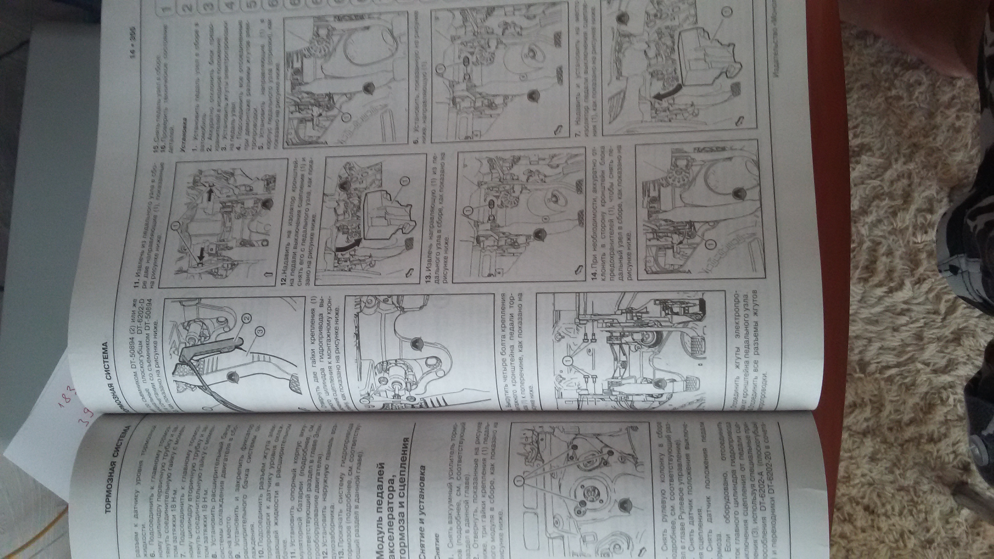

Если кому интересно, появилось руководство по ремонту и эксплуатации
[attachmentid=129320]
[attachmentid=129321]
Покупал ТУТ
