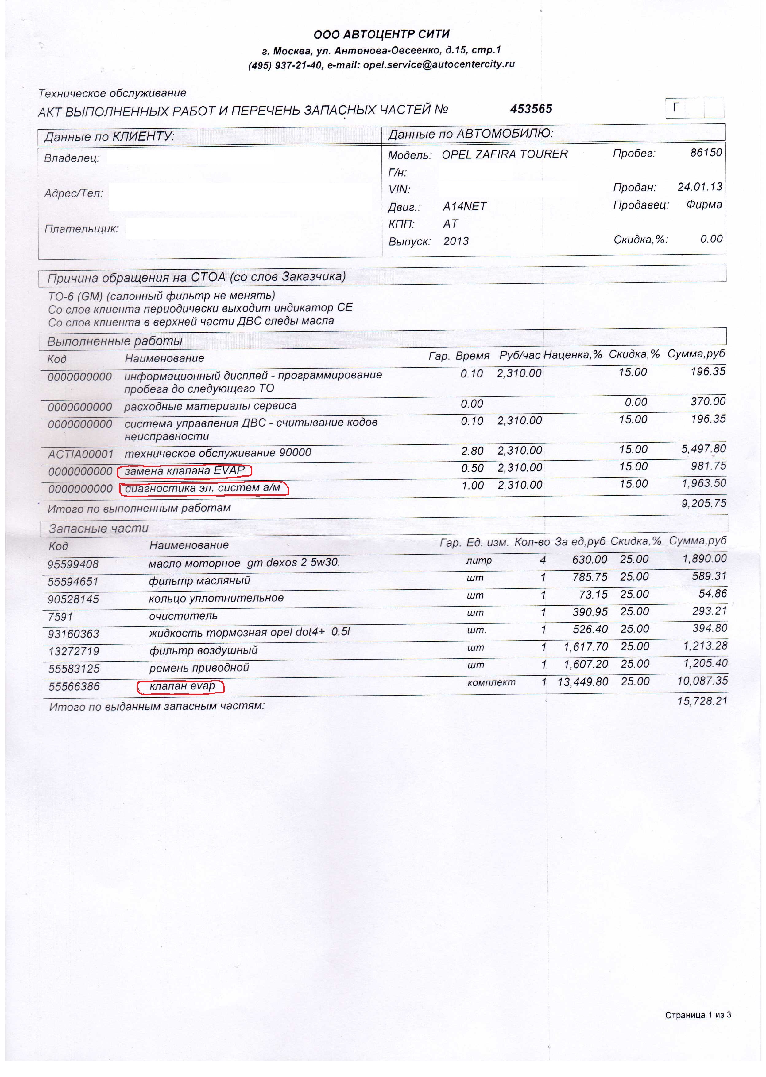

1. Периодически загорается индикатор СЕ (неисправность двигателя), «пшик» при открывании крышки горловины заправочного бака.
2. 86150, 2013 года по ПТС ( реально машина 2012 года)
3. Устранено за свой счет (машина не на гарантии):
Клапан evap ( General Motors 55566386 Клапан, контрольно-испарительный) 10087.35руб.
Замена клапана evap 981.75руб.
Диагностика 1963.50руб.

Отправлено 03 Июнь 2016 - 18:54
10 тыщ, хорош клапанок. Изображение
