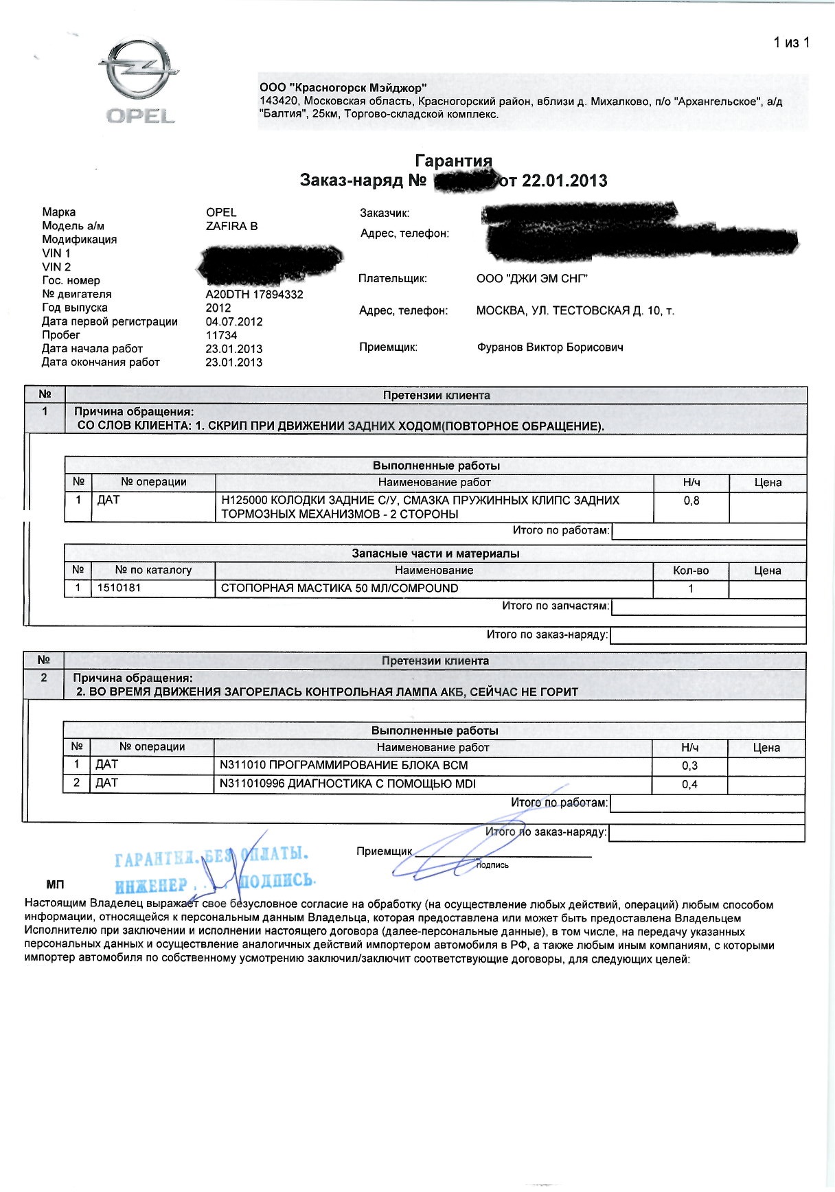

Отправлено 24 Январь 2013 - 13:28
Всем привет !
Знач так был в сервисе со скрипок задних колодок плюс ко всему 2 раза загоралась лампочка аккумулятора на ходу и вылезала надпись "система зарядки аккумулятора требует вмешательства" ну или что то похожее плюс ни с того ни с сего выключается система слежения за слепыми зонами, кому интересно рассказываю. прехал, отдал,уехал, поработал, приехал, забрал)) Приемщик сказал что скрип урегулировали смазкой, каких то там клипс, электронику перепрошивкой, когда поехал домой опять отключилась система слежения ошибок в БК никаких не записалось по этому поводу. Будем дальше посмотреть как оно будет себя вести...
А ну и заказал накладку ручки двери блесташную за 237 рублей.....ждать 1,5 месяца.

Отправлено 24 Январь 2013 - 14:55
Скрипеть то перестало после смазки?

Отправлено 25 Январь 2013 - 08:50
Да скрип пропал, а вот система слежения продолжает отключаться.
