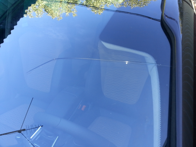

Отправлено 03 Февраль 2013 - 21:47
Печаль, печаль! Лопнуло лобовое!
[attachmentid=100130]
Лобовое, фирмы Пилкингтон, не атермальное. Вопрос: У всех ли панорама Пилкингтон?
вроде бы у всех. счас у опеля поставщик именно "плинкингтон"
почему лопнуло? камень, перепад тепмератур или просто на ровном месте?
У всех не атермальное панорамное. Фирму только вечером могу посмотреть. А что каска?
Температура стабильная, +10, +13, вечером поставил, все было нормально, утром появилась трещина, чуть ниже линии шторы, следов от камня, удара нет. Похоже на гарантийный случай по ОПЕЛЬ. Сейчас буду звонить ОД. В конфигураторе, панорама атермальная, а стоит обычное!

mike6688, мои соболезнования. Да уж. Видно криво вклеили.

Markiz, а гарантия тогда на что?
