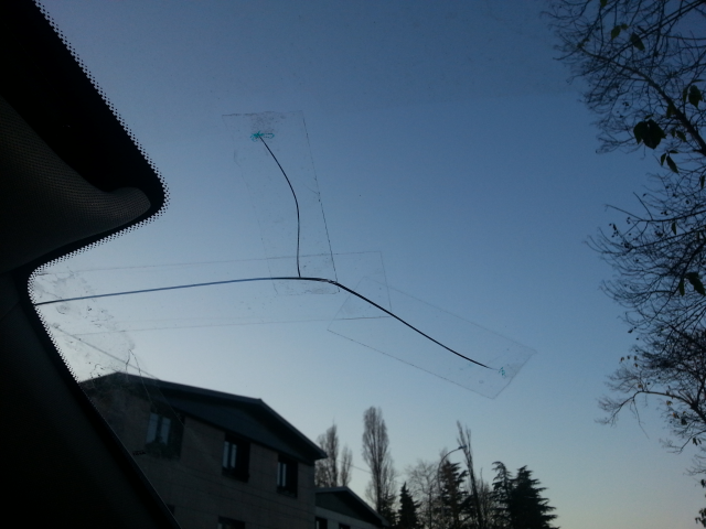

Отсутствие контроля ремней пассажиров, как теперь понял у всех! Думал это только у меня в недоКОСМО так. Провод датчика, подходит только к водительскому замку ремня. Охлождайка сгинула на три сантиметра от контрольной риски, осталось почти на дне бачка. ОД сказали, когда убыло на сантиметр от риски при пробеге 500 км: " наверное была воздушная пробка, если будет уходить дальше, будем искать куда!". Сейчас 1100 км и минус три сантиметра! (завтра долью дисцилированной). Одно время, из выхлопной, повалил белый дым но не очень густой и шел резкий запах антифриза, (при этом, на панели приборов ни чего не отображалось!), потом появился резкий запах хлора! Сейчас, вроде все нормально. По прежнему зависает коробка, именно в режиме СПОРТ! В настройках отключил спортивный режим двигателя, не помогло! При получении машины, масло в двигателе было по верхнюю риску щупа, теперь норма между рисок. Трещина на лобовом ползет и размножается! От основного луча, под прямым углом, родился еще один сегодня в ночь, как в сказке и пополз вверх.
[attachmentid=100267]
В понедельник приедет эксперт из Адлера, будет фиксировать. Еще, не понял как регулируются передние подголовники по горизонту! Или с ними тоже накололи? На мой повторный запрос в ГМ (похоже название соответствует) про комплектацию и отсутствие положеных, стандартных опций на прошлой неделе, получил ответ с благодарностью, что обратился к ним.

-само собой треснуло панорамное лобовое!
