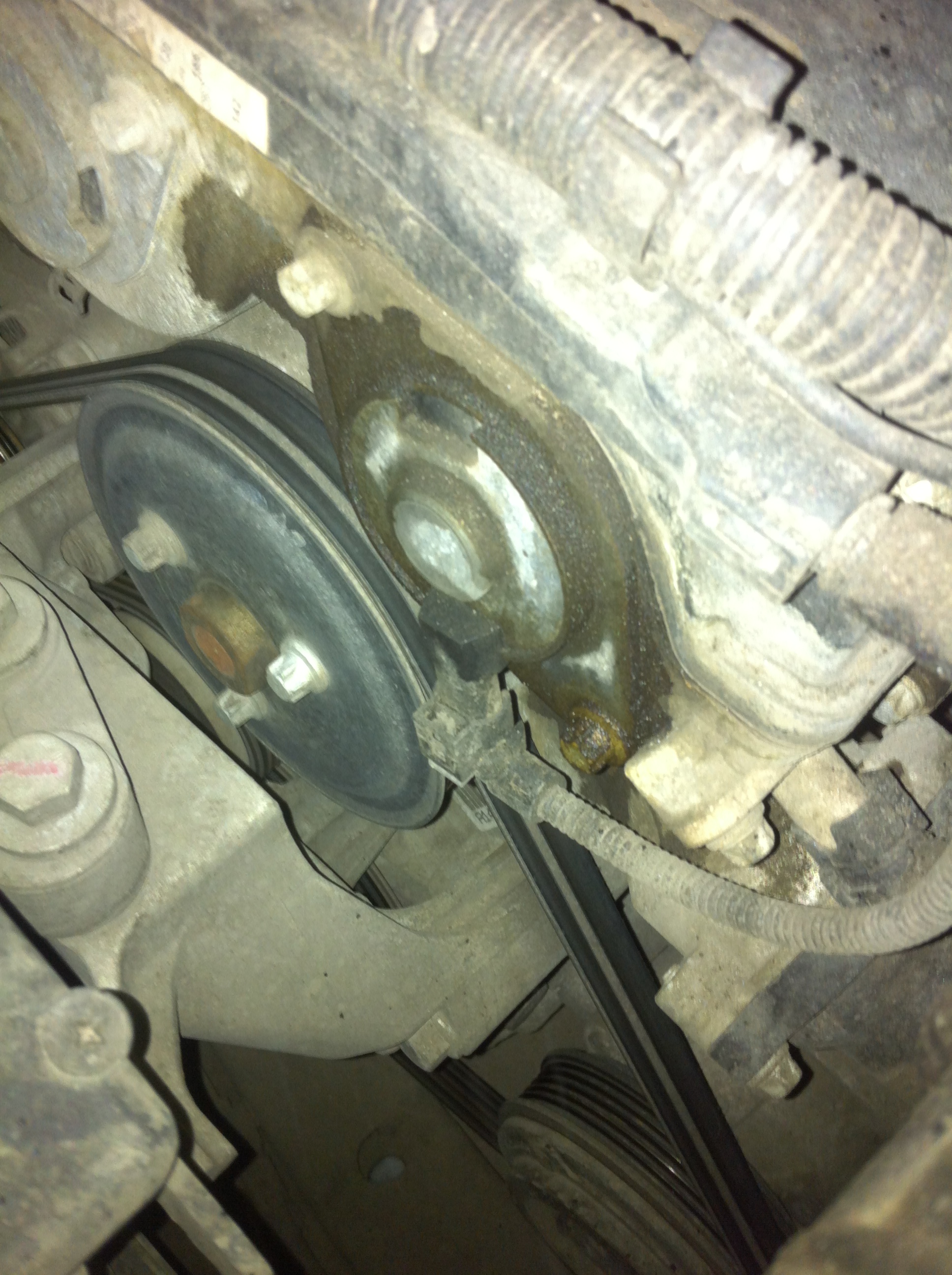

Сегодня заметил, что в этом месте выдавливает масло! А что здесь?[attachmentid=109287]
