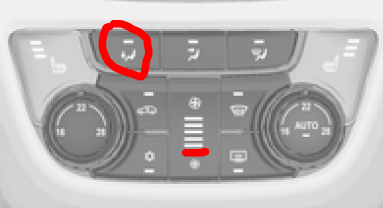

вопрос такой, может кто и сталкивался:
когда выставлено вот так
[attachmentid=120589]
в ноги и "1" (хотя, так же и "2", и "3")
то дует, во-первых, не на ступни, а куда то ближе к коленям, а во-вторых, воздух идет не только вниз, но и наверх, кажется, что на лобовое стекло, волны теплого воздуха явственно ощущаются на лице и очень сохнут глаза.
как быть, как бороться?
спасибо

Nathan Zachary, так я не пробовал устанавливать. Думаю, надо откалибровать заслонки климата. Если найдётся ОД. Мне калибровали в рамках гарантии. Как теперь - трудно сказать.

ммм... пардон, а как устанавливать то? если не холодно за окном и не надо в рожу чтоб дуло? в ноги же...
а как в рамках гарантии - так и приехал и сказал, мол, "плохо дует, давайте калибровать"?
спасибо
Со стороны водителя снимал пластик под печкой, там как помню есть ручка управления заслонками - ей и подбирал, включая- выключая потоки на консоли управления климатом.
