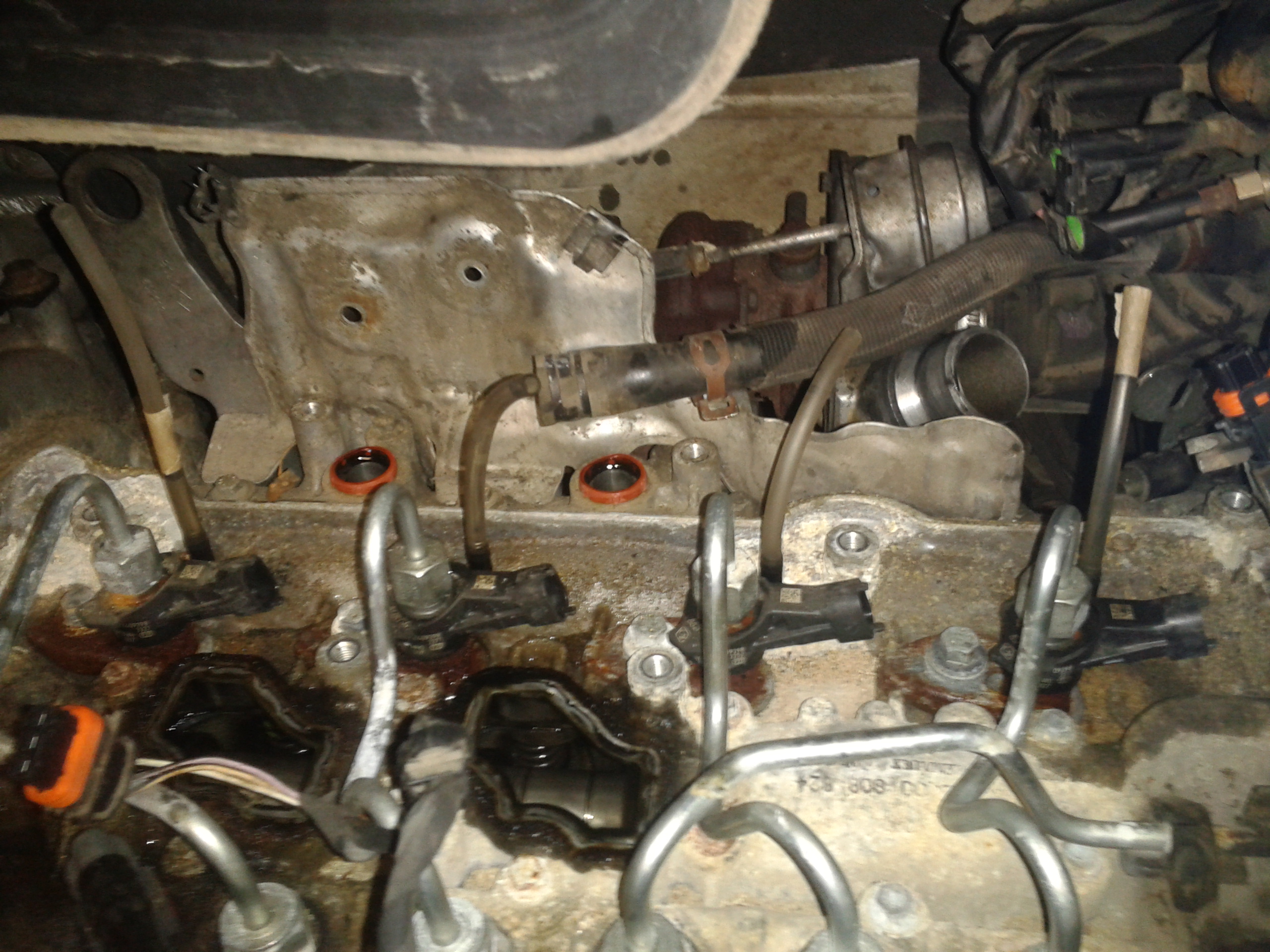

А если не заводится, как проверить форсы на слив? Что-то типа этого(фото)? Как правильно поставить диагноз? Крутил два раза по 3 сек. Уровень 1,4 под скотч, вторая полная, третья сухая.
