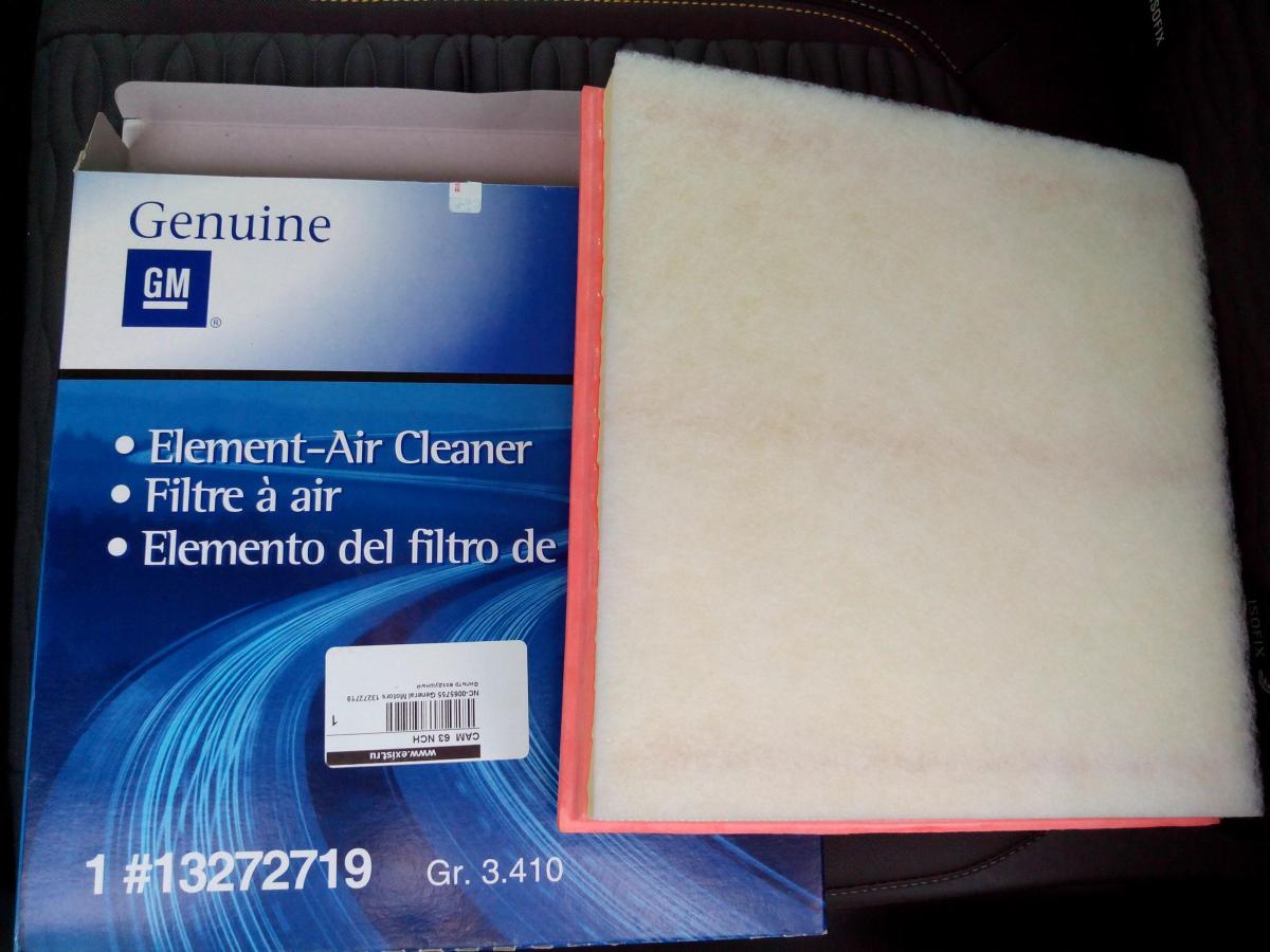

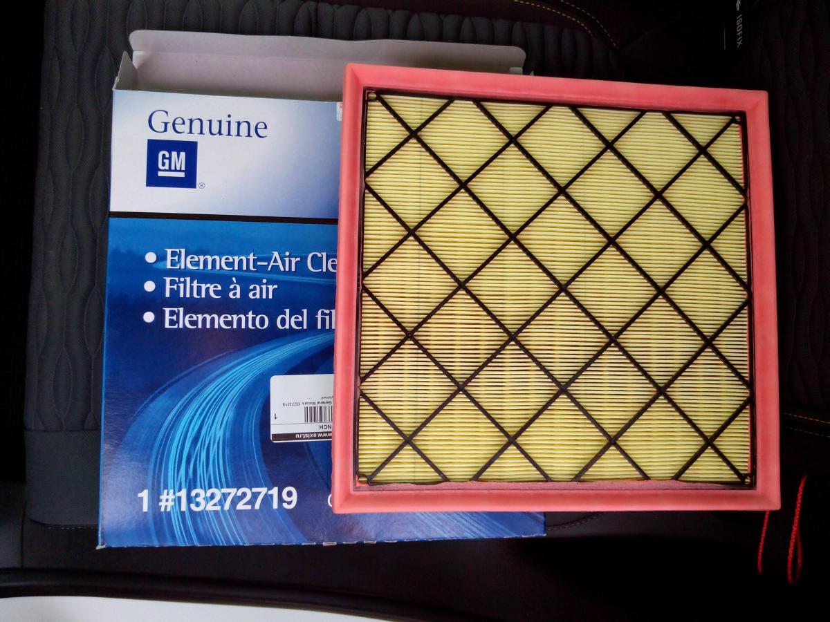

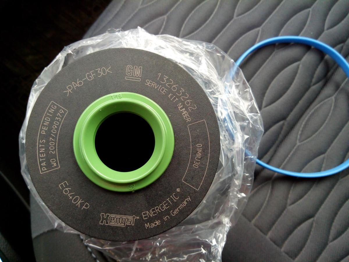

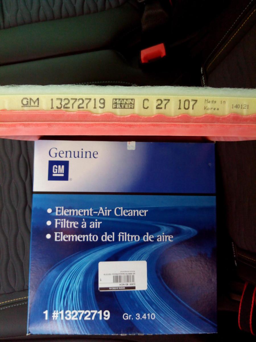

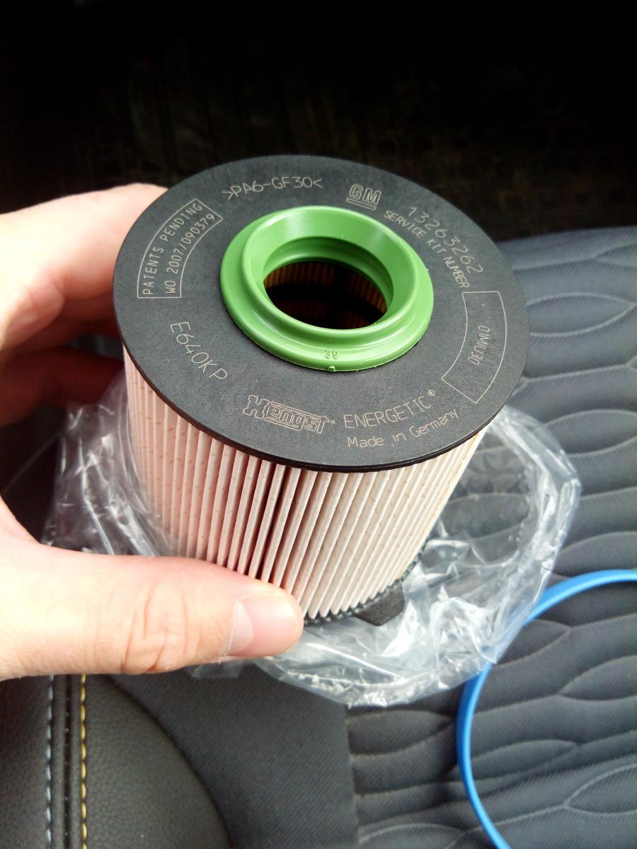

Вчера заменил топливный фильтр на своей дизельной Затуре на обычной СТО.
В след. выхи еду на ТО1 (уже 15ткм), а там его не меняют (по регламенту на ТО2). У официалов он стоит 1600 + 600 руб замена. Я купил оригинал GM за 1050 + 350 замена. Работы на 15 минут в обычном сервисе.
Не забудьте перед тем как завести пепелац удержать ключ в положении 2 до остановки топливного насоса, чтобы система прокачалась. Иначе можно не завестись с первого раза.
+ после оф. ТО сам поменяю фильтр воздушный и салонный (купил угольный Daewoo 13271191 (предполагаю, что это тот же оригинал только за пол цены)).
С топливным в комплекте идет уплотнитель.
Ксати Hengst и Mann стоят дороже чем они же в упаковке GM. Нонсенс )))
P.S. Из топливного стакана можно слить скопившуюся на его дне воду или какую-нить гадость образовавшуюся в процессе эксплуатации: широкой шлицевой отверткой надо немного открутить пробку в центре нижней части стакана и через небольшое отверстие будет идти слив.
P.S.2 Воздухан не совсем квадратный: 267*262мм.
