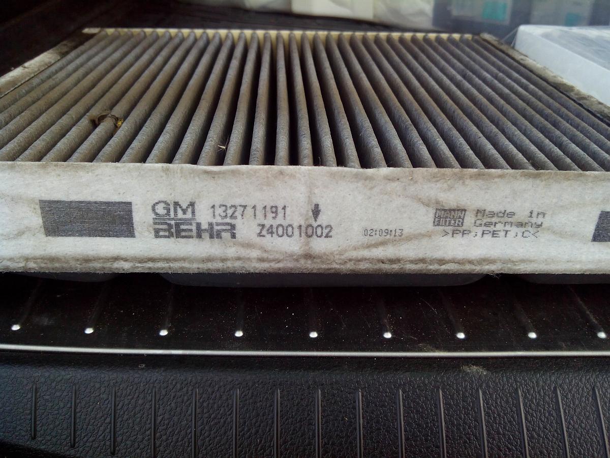

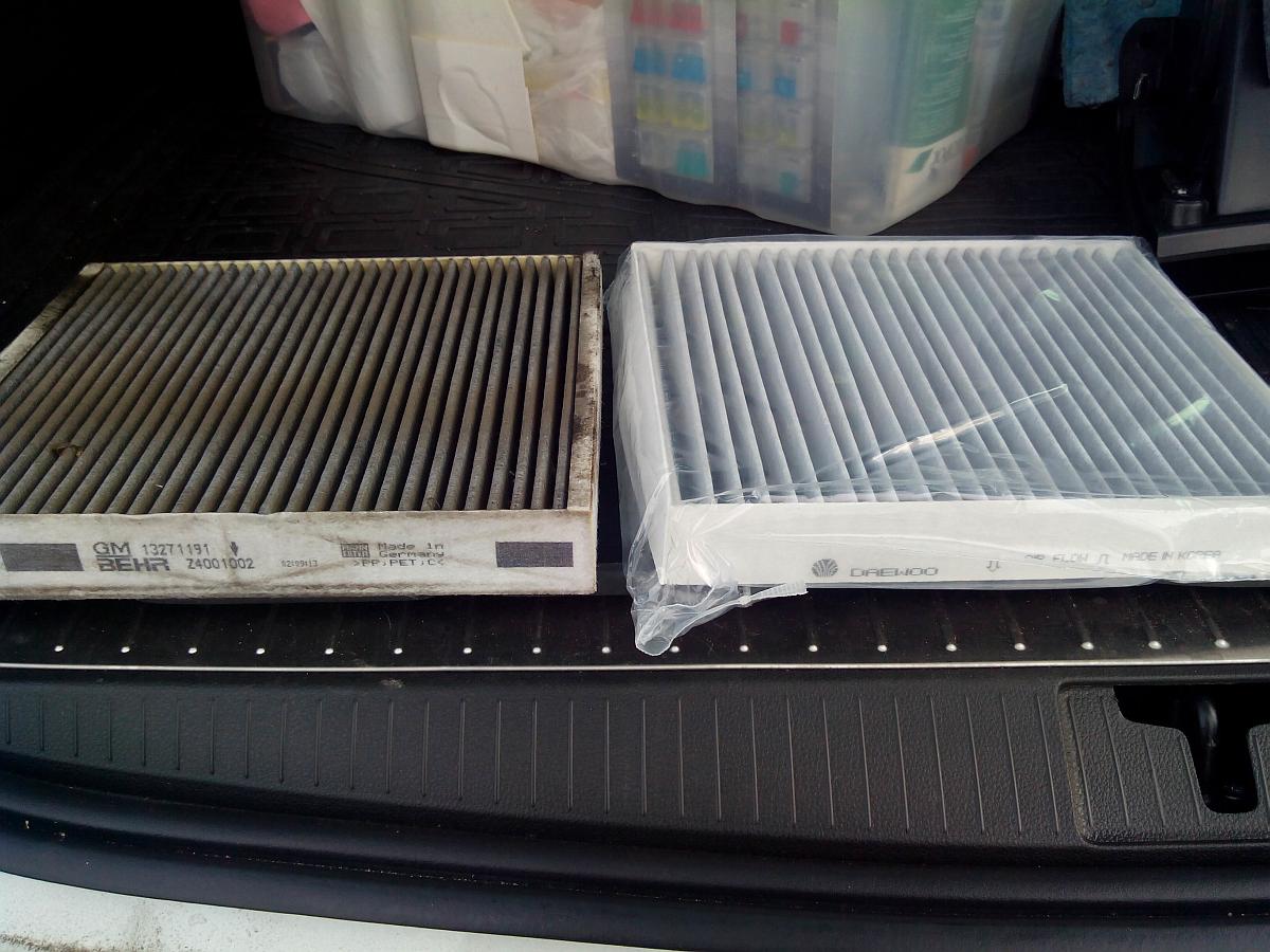

Заменил вчера салонный фильтр. За 15ткм грязи в нем накопилось прилично если судить визуально.
Установил Daewoo 13271191. Рассчитывал, что будет как оригинал из-за совпадения артикулов. Но оказалось не совсем так:
по размерам они одинаковы, только кореец тоньше примерно на 1 мм. По весу оригинал (Mann) прилично тяжелее, по внешнему видe тоже посолиднее. Общая поверхность фильтрэлементов у оригинала больше.
В общем, для себя решил в след. раз брать либо оригинал, либо Mann.
[attachmentid=116140]
[attachmentid=116138]
[attachmentid=116139]
Масляный фильтр с завода стоял ровно такой же как мне поставили у ОД: GM 55577033 (made in China)
[attachmentid=116141]
Воздушный двигателя так же был загажен неслабо. В предыдущем посте я уже приводил фото того, что установил на замену - заводской был такой же: GM 13272719 (Mann). Кстати, каждое нечетное ТО должны воздушный фильтр осматривать и очищать. Я просто дал механику новый, и он без проблем его поставил. Денег за это брать не должны )))
Всем советую салонный, воздушный и топливный фильтры все же менять каждые 15ткм (особенно салонный). Причем первые два спокойно можно поменять самому.
