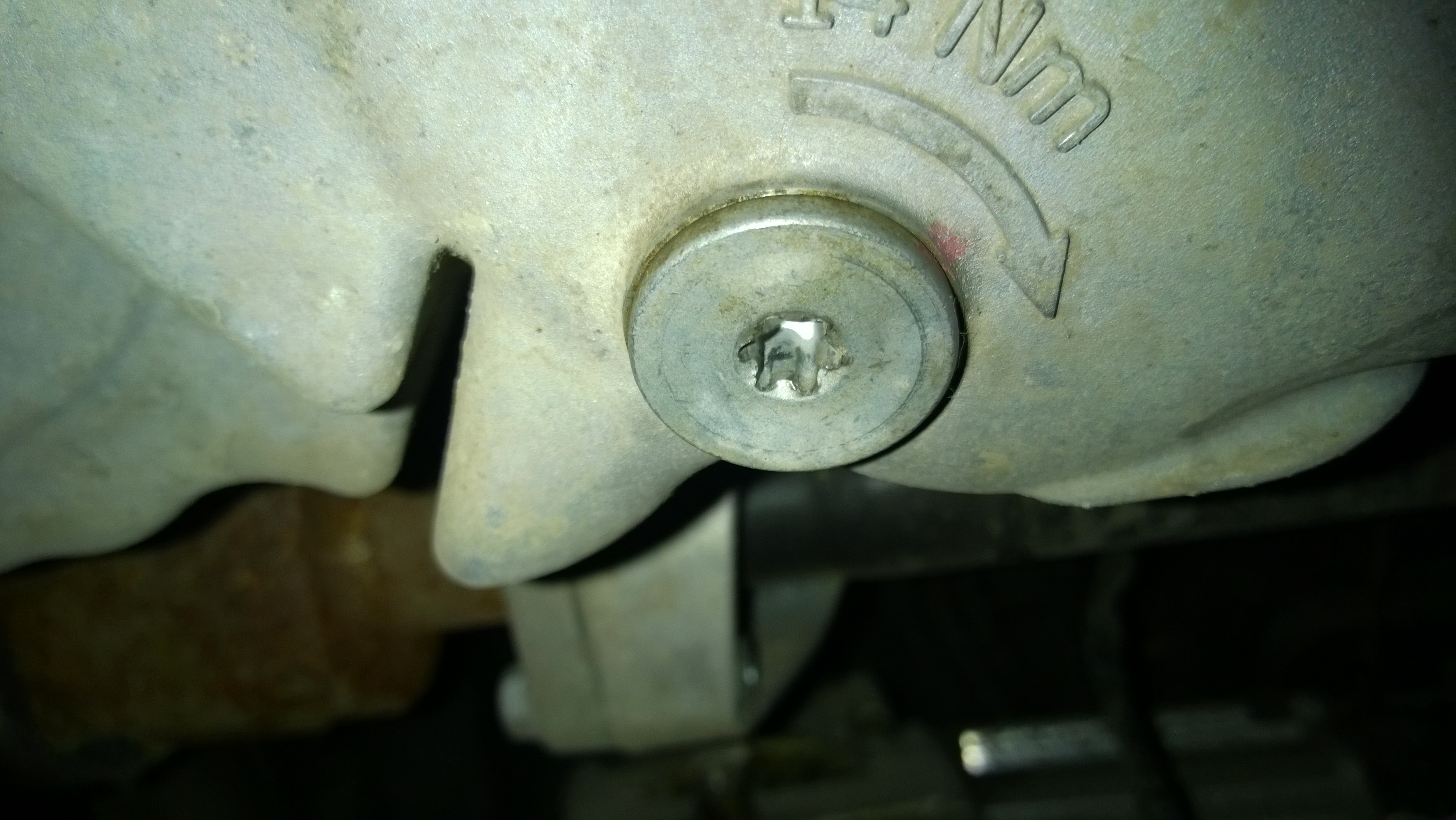

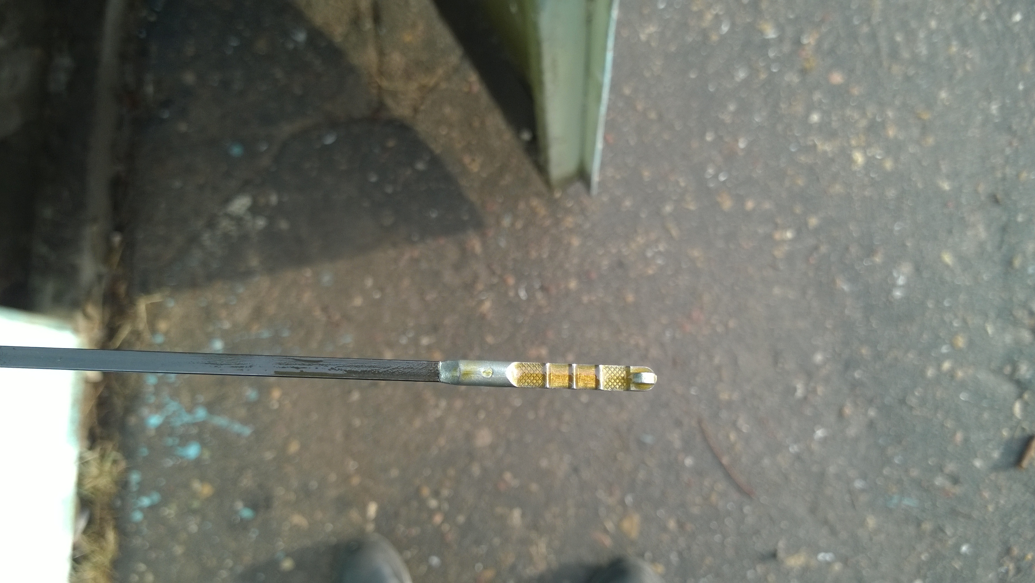

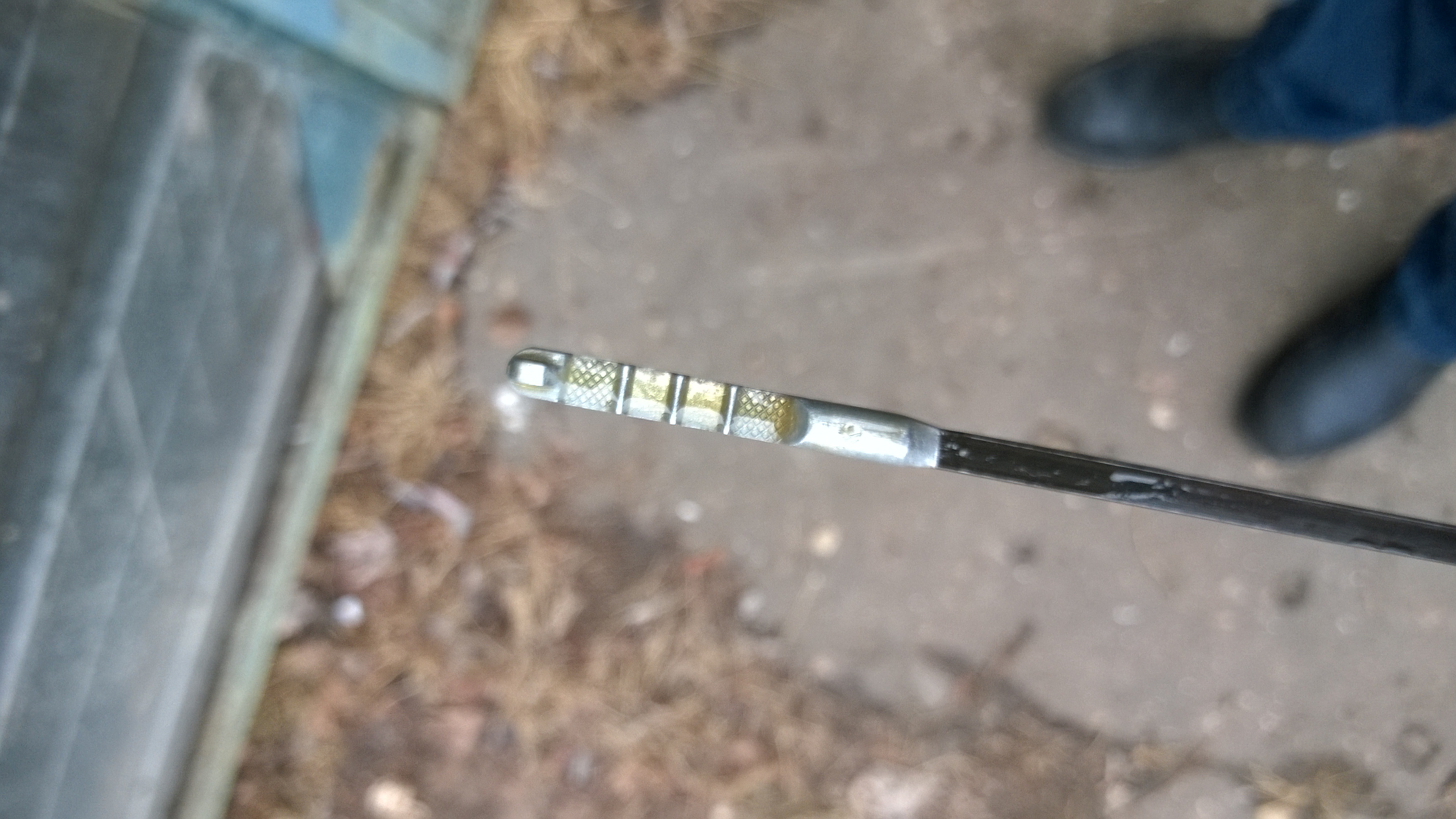

Прошел ТО1. Есть подозрение, что масло не меняли: цвет такой же как и до замены, т.е. темный, сливная пробка и вокруг нее, а также крышка фильтра в идеальной чистоте (годовая пыль). Попутно меняли трубки охлаждения АКПП - вокруг все загажено АТФкой. На защите нашлись "лишние" детали ai.gif . Вопрос к Вам, уважаемые коллеги, может быть такой цвет моторного масла сразу после замены?
Масло темнеет очень быстро. Достаточно 50-100 км., чтобы оно получило такой цвет.
На крышке картриджа фильтра видны следы от головки, кмк.
абсолютно нормальный цвет. Если посмотрите через пару тыс.км , будет темно коричневый. Да, и не забывайте, что масло целиком слить нельзя, так как на стенках, деталях и разных углублений в двигателе остается до 10 % старого масла (сомневаюсь, что на сервисе будут ждать более 10 минут при сливе).На эксплуатацию это не влияет.
П.С. ну а то, что на пробке лишних царапин нет - это плюс. Значит руки не дрожали, делали трезвые мастера flag.gif
(а если серьезно, вполне возможно, что старое масло откачивали через отверстие щупа специальным аппаратом, правда сам лично на сервисах такого не видел:
http://www.proxxon-m...html/25262.htm)

Скобы на фото4 - это фиксаторы шлангов охлаждения АКПП в месте входа в радиатор.
Проверь обязательно, что они сейчас там стоят. В принципе даю 95%, что поставили новые из комплекта, а это старые.
Масло, судя по фото, все же меняли. После 15 ткм пробега мы бы не увидели рельеф щупа )))

Фиксатор один новый, другой старый. ТО делал на пробеге 10500км.

Я где то 1000 проехал после ТО-1, и масло на щупе посветлее будет, а у меня дизель, я бы тоже засомневался. На предыдущей В-шке фильтр примерно так же расположен, и после замены корпус всегда протирал от масла, то есть следы присутствия должны были бы остаться более явные. А примеров, когда делают только отметки о ТО и не меняют масла либо не делают другие проф. работы, сколько угодно. Сам несколько раз на разных машинах(новых)(при ТО-1) заставлял проверять уровень масла в КПП и всегда с искренним удивлением (либо имитацией оного) спрашивали "а зачем, машина-то новая", на В-шке долили примерно 0.5 литра, на "Матизе" 0.3 а вот на С-шке с автоматом слили где то 0.5-0.7 литра(примерно) и сказали что на заводе перелили, на мои доводы что я читал в книге по синьке(с такими же ДВС и АКПП), что надо доливать 0.4 литра после заворачивания контрольной пробки, со снисходительной улыбочкой ответили что это бред и контрольная пробка на то и контрольная чтобы из неё вытекло всё лишнее. Я спорить не стал, так как доказать что то без документа не мог, но по приезду домой еще раз перечитал инструкцию и перелапатил форум по синьке, и все же долил 0.4 литра масла в АКПП. А сомневаться в профессионализме этих сервисменов у меня были основания, масляный фильтр искали минут 10, и нашли только после того как я им пальцем в него ткнул. Ух, что то меня пробило, где то я все это уже писал.
А по теме, я бы все же поменял сам масло для страховки, потому что вполне могли не менять, машина новая, пробег 10 000км., цвет как раз похож, это ближе к 100 000км, после замены почти сразу масло становится коричневым, и то при использовании не очень качественных масел, у меня на В-шке бензиновой такой цвет был через 4-5т.км. после замены(масло ликви моли). rolleyes.gif

Вот так выглядит новое масло, а не так как на фото выше. Для себя сделал вывод - масло мне не меняли. Нужно было стоять в ремзоне, над "душой" у слесаря, а я поленился, понадеялся на порядочность работников ОД Опель. [attachmentid=118080]

Если бы вам не поменяли масло,то оно было бы очень очень темным.А это нормальное масло после замены.Вы сколлько проехали прежде чем щуп достать?Я вчера на Астре проходил ТО и стоял над душой.Так сегодня посмотрел точно такое же масло.

Sergeymixa,так выглядит масло из мотора, который не заводили после замены масла.)
На крышке фильтра следы от специнструмента.
Сливную пробку тоже откручивали,потом замыли очистителем.
