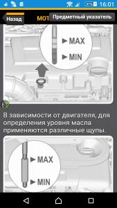

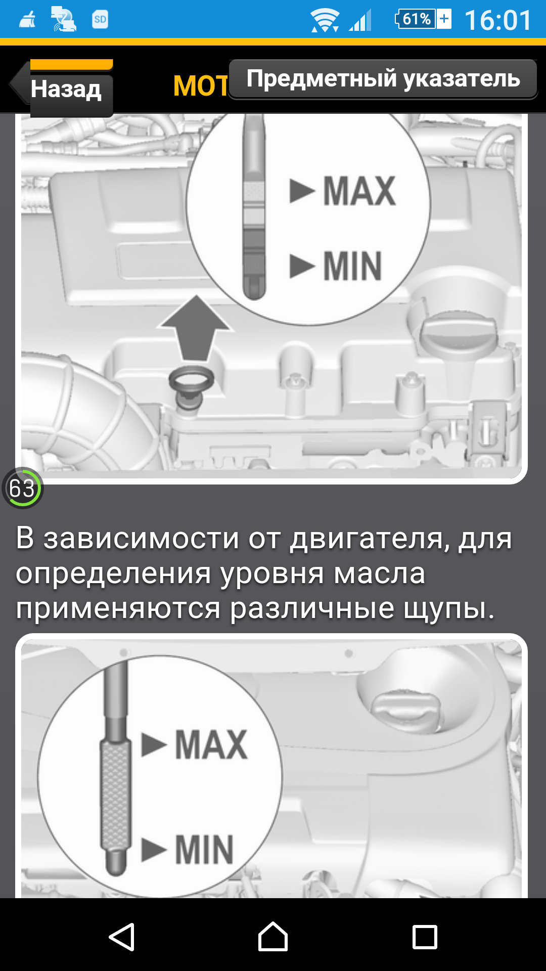

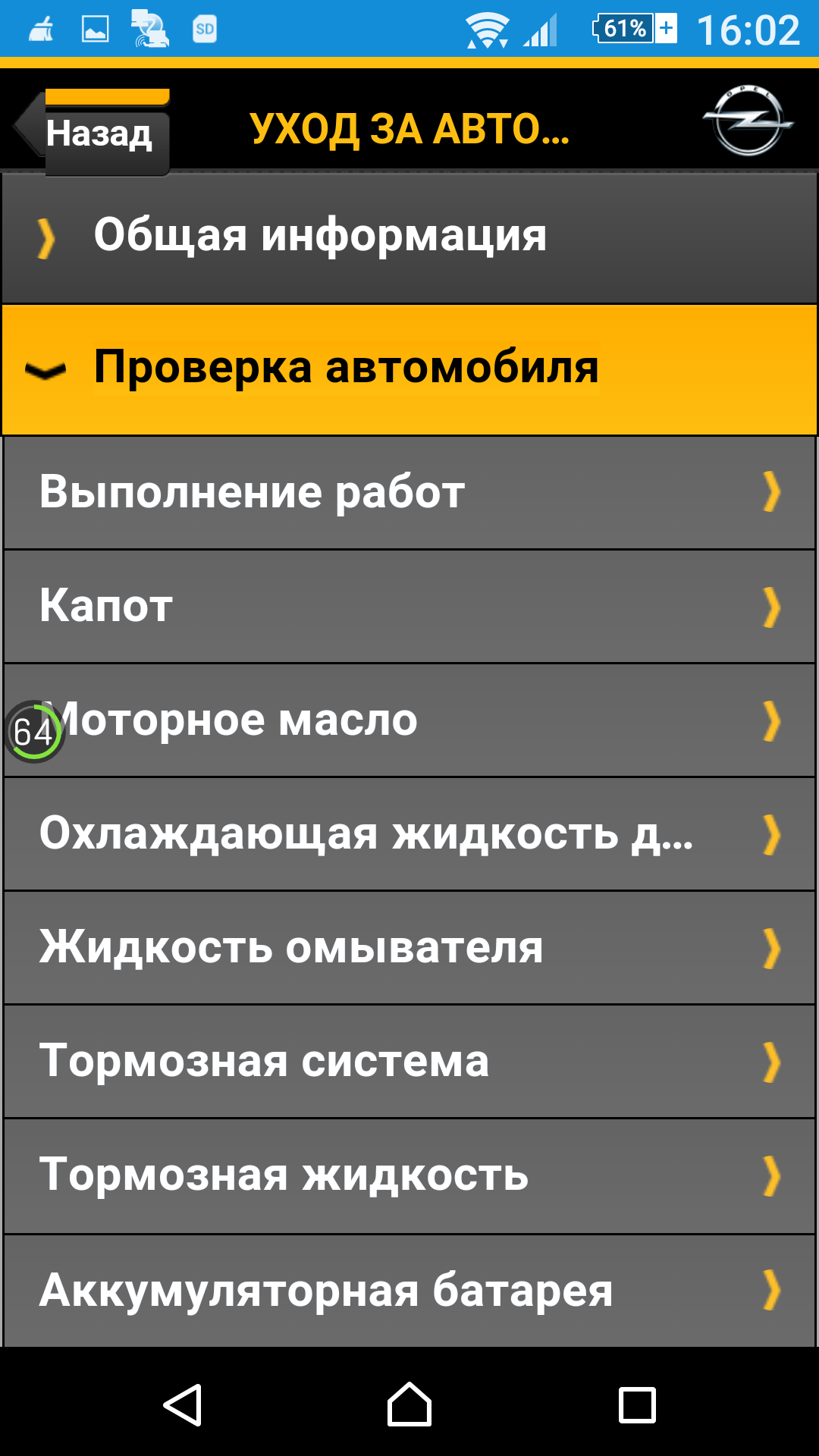

Отправлено 16 Февраль 2016 - 15:59
Почему нет? Раздел "Уход за автомобилем", "Моторное масло". Написано: "Уровень должен быть между отметкой min и max".
[attachmentid=127418]
[attachmentid=127419]
Сообщение отредактировал mike6688: 16 Февраль 2016 - 16:04

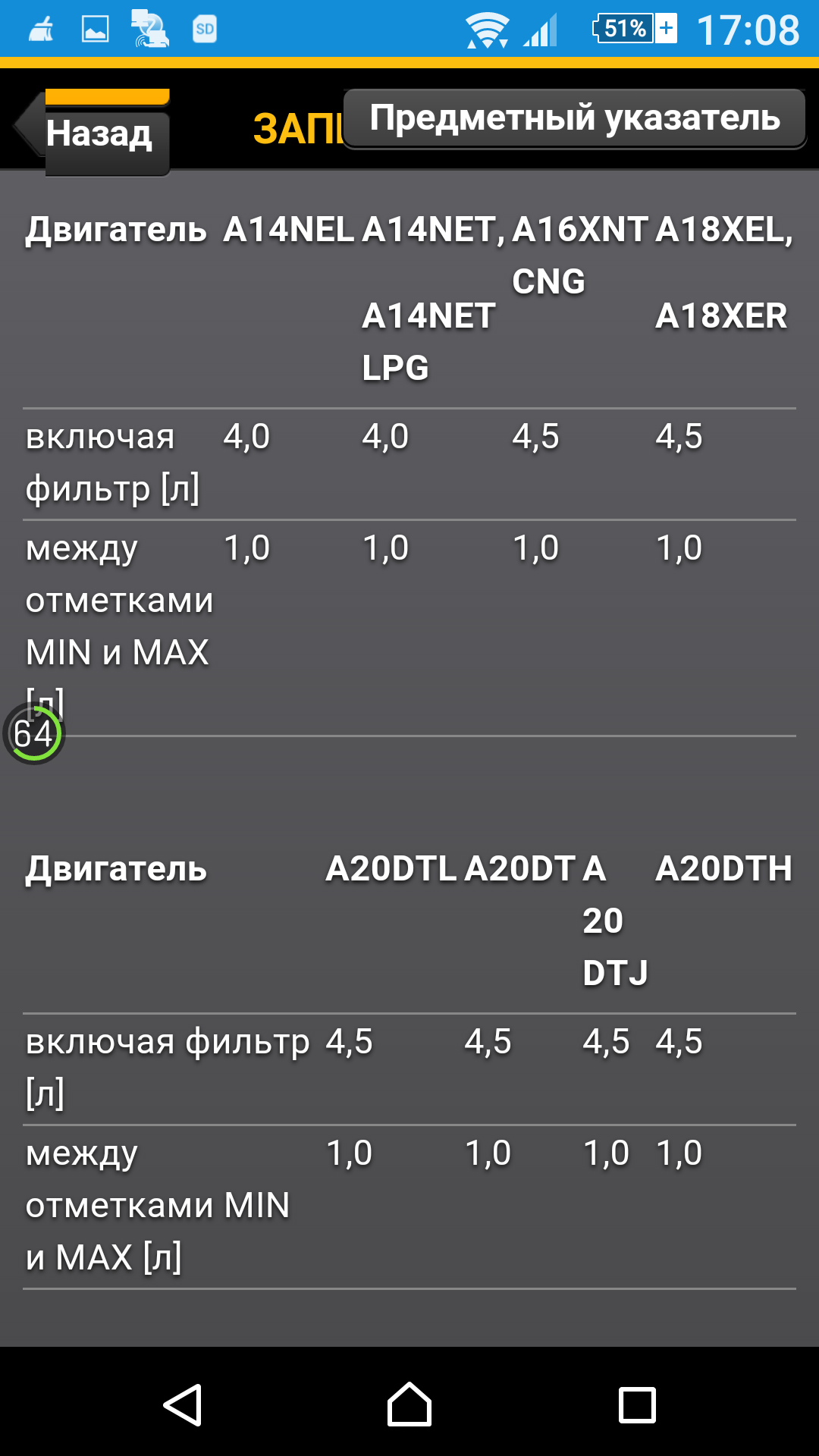

Отправлено 16 Февраль 2016 - 17:04
А это, что?
[attachmentid=127421]
#474 Max-zf
Max-zf
  • Cообщений: 123
  • Автомобиль: Opel Zafira Tourer 165ps/AT
Отправлено 16 Февраль 2016 - 17:06
Не знаю. В бумажной версии не видел. Может, плохо искал

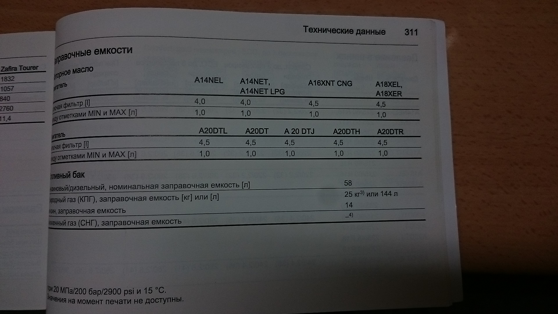

#475 mike6688
mike6688
  • Cообщений: 2 636
  • Город:Сочи Лазаревское
Отправлено 16 Февраль 2016 - 17:13
Тот же мануал, что и книжка, буква в букву. Стр. 311
[attachmentid=127423]
#476 Max-zf
Max-zf
  • Cообщений: 123
Отправлено 16 Февраль 2016 - 17:39
[посыпает голову пеплом] Изображение
А такая же, но с перламутровыми пуговицами есть? ©
