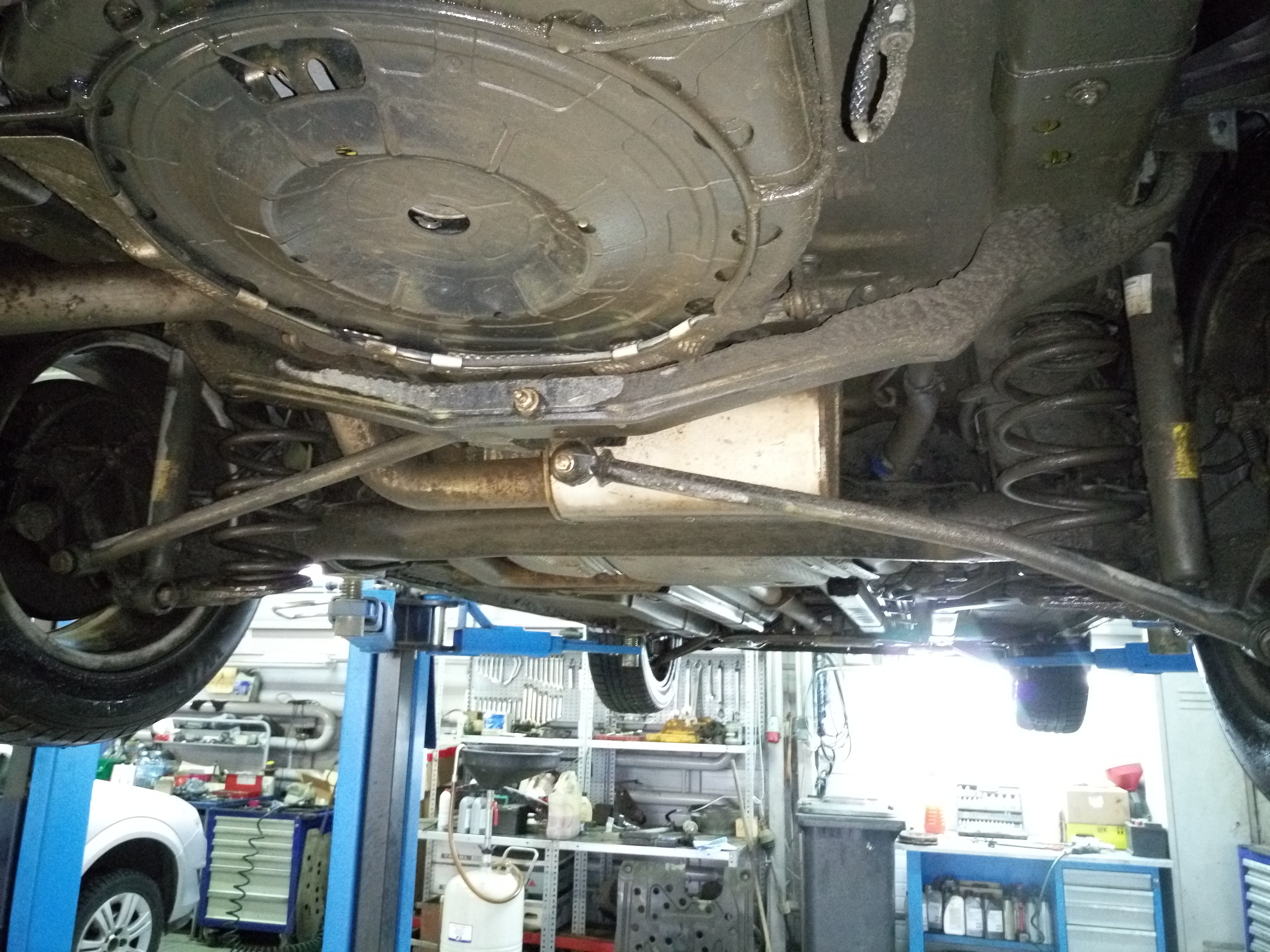

Сейчас на подъемнике в абс
Вопрос по задней подвеске - деформация или так и должно быть?
[attachmentid=126198]
На фото видно, что правая задняя нижняя тяга погнута .

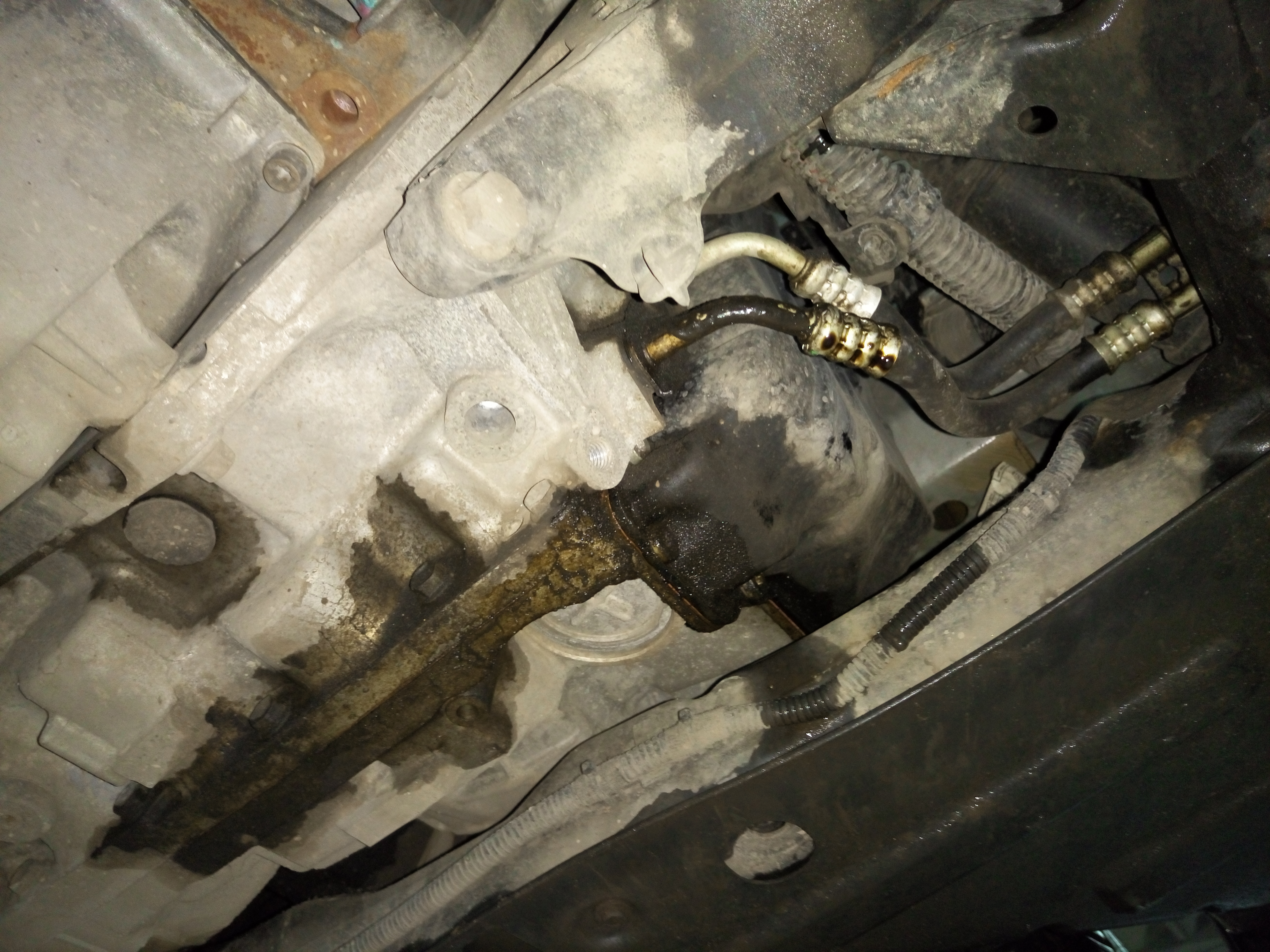

Подтеки с гидроблока и трубок от него это гарантийный случай?
[attachmentid=126199]

cheras, трубки АКПП? Гарантия! про тягу не знаю, но, думаю, так не должно быть.
спасибо за ответ
Завтра еду в дженсер. Масло в Акпп от греха не стал менять, чтобы не было вопросов у Дженсера - мол, влезли в систему, гарантии нет.
Если верить каталогу, в подвеске с механизмом Уатта, идут две компенсационные тяги. Они обе одинаковые - 04 23 092. Стало быть тяга загнута.

По трубкам акпп признали гарантийным случаем, заказали новые, работа бесплатная.
