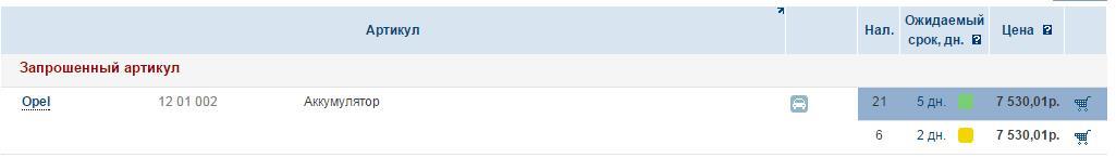

#85 MaxL
MaxL
  • Cообщений: 176
Отправлено 07 Ноябрь 2014 - 22:08
1. За 13 тр ты минимум 2 аккумулятора купишь.
2. Почему надо именно менять? Зарядить никак? Или "прикурить" от другого, и потом покататься хорошенько чтобы генератор зарядил аккум.
3. Если однозначно менять, и не хочешь заморочек с дилером - можешь сам поставить именно оригинальный и никто не заметит.
Из Elcats выбрал 75Ah (если правильно помню на моем дизеле именно 75ah). На подпись, что для Европы я бы не обращал внимание.
[attachmentid=117075]
Его цена в exist = 7530рэ (для разных регионов может немного отличаться)
[attachmentid=117076]
Вот здесь наш коллега lpm61 описал в картинках как снимать аккум с инсигнии. Думаю, что на нашем дизеле принцип схож
Если не принципиален оригинал - фотай родной аккум и иди в хороший автомагазин. Там тебе подберут.

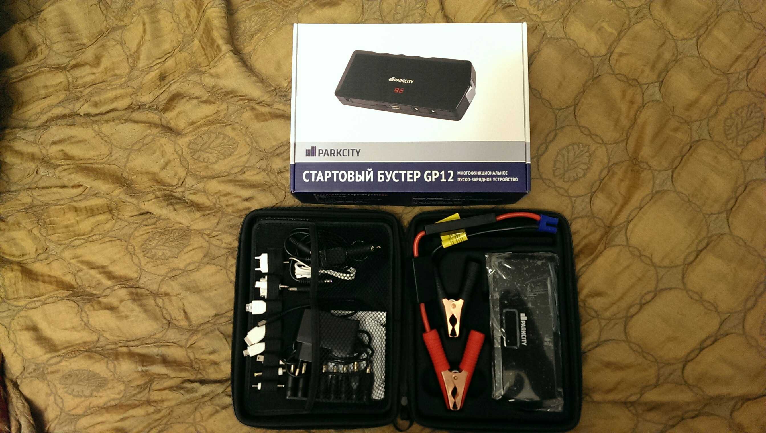

Всем привет! В первый день Нового года моя машинка подбросила свинью ( хотя год овцы). Полностью сел аккумулятор, в ноль. Решил опробовать стартовый бустер PARKCITY GP12 ( был куплен на всякий случай 2 месяца назад). Был приятно удивлен, этот бустер действительно помог запустить двигатель с полностью разряженным аккумулятором. Прилагаю фото и видео.
Ссылка на видео
http://m.youtube.com...g...&uploaded=d
[attachmentid=118336]
