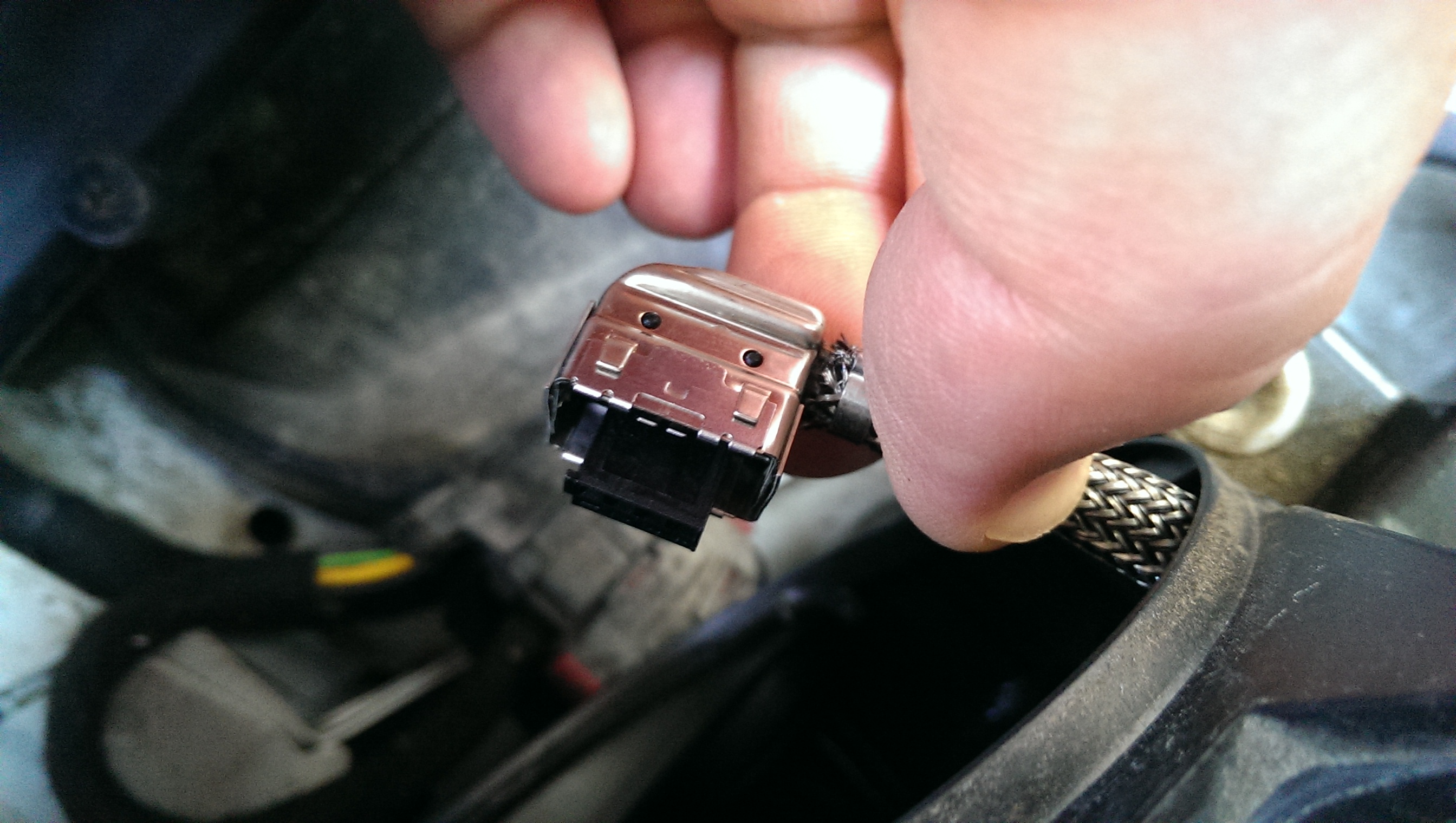

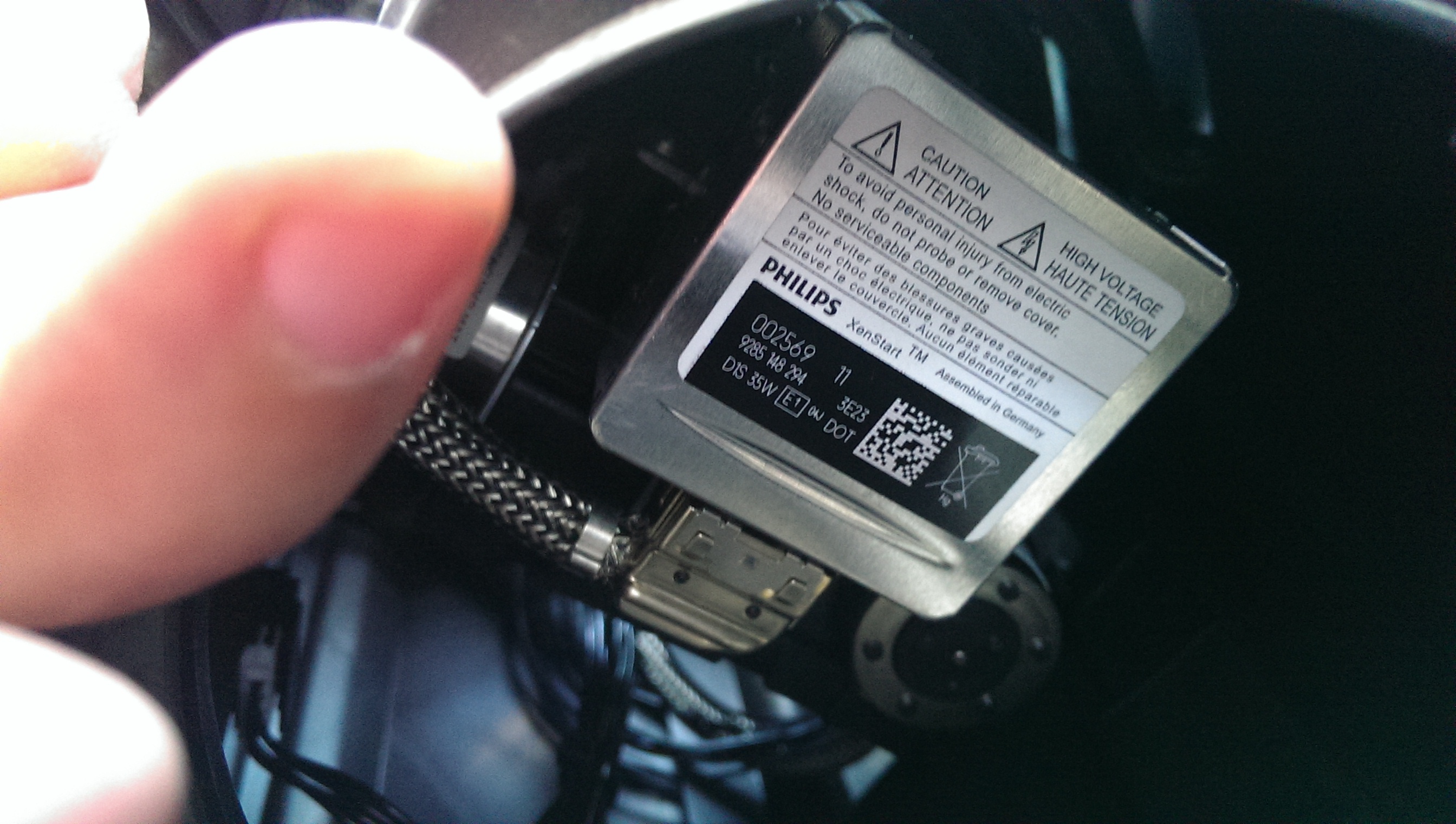

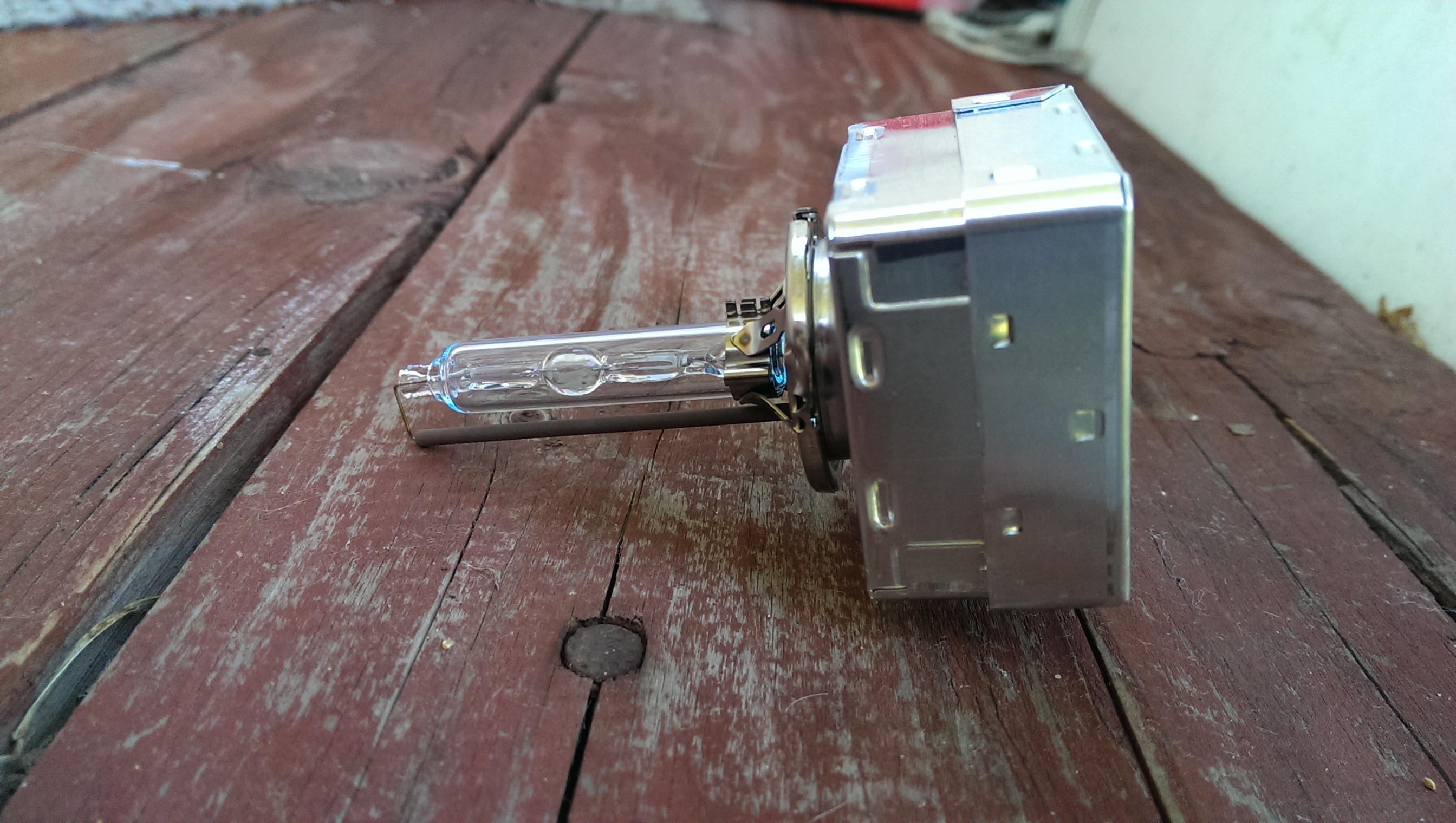

Может кому-то пригодится, замена ксеноновой лампы в фаре. 1) Снимаем пластиковую крышку.2) берёмся за корпус лампы, и поворачиваем влево на пол оборота, лампа выходит из пазов, вытаскиваем её из фары, длины провода хватает.3) отсоединяем разъем, снимается без усилий. Собираем всё в обратной последовательности. Замена займёт одну минуту, проще чем замена галогенки. Прикладываю фотки:

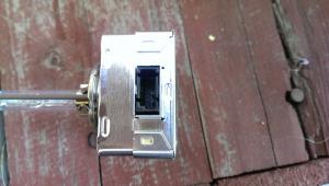

С лампами всё нормально, там другая история, ночью случайно увидел на линзе явные отпечатки пальцев, задумался откуда они могли взяться? Последний раз был в сервисе, когда меняли крышу в Дженсер ниссан. Зачем надо было лезть в фару, не понятно? Что с ней могли сделать или, что могли снять? Вроде всё стоит моё ,ничем не отличается, всё работает штатно. Теперь ничего не предъявишь, месяц уже прошел. Ну вот, я когда стал всё внимательно рассматривать, поглядел за одно, как менять лампу. Вот такая история.

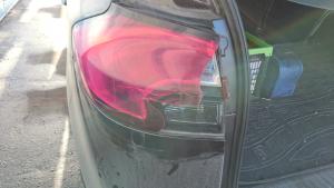

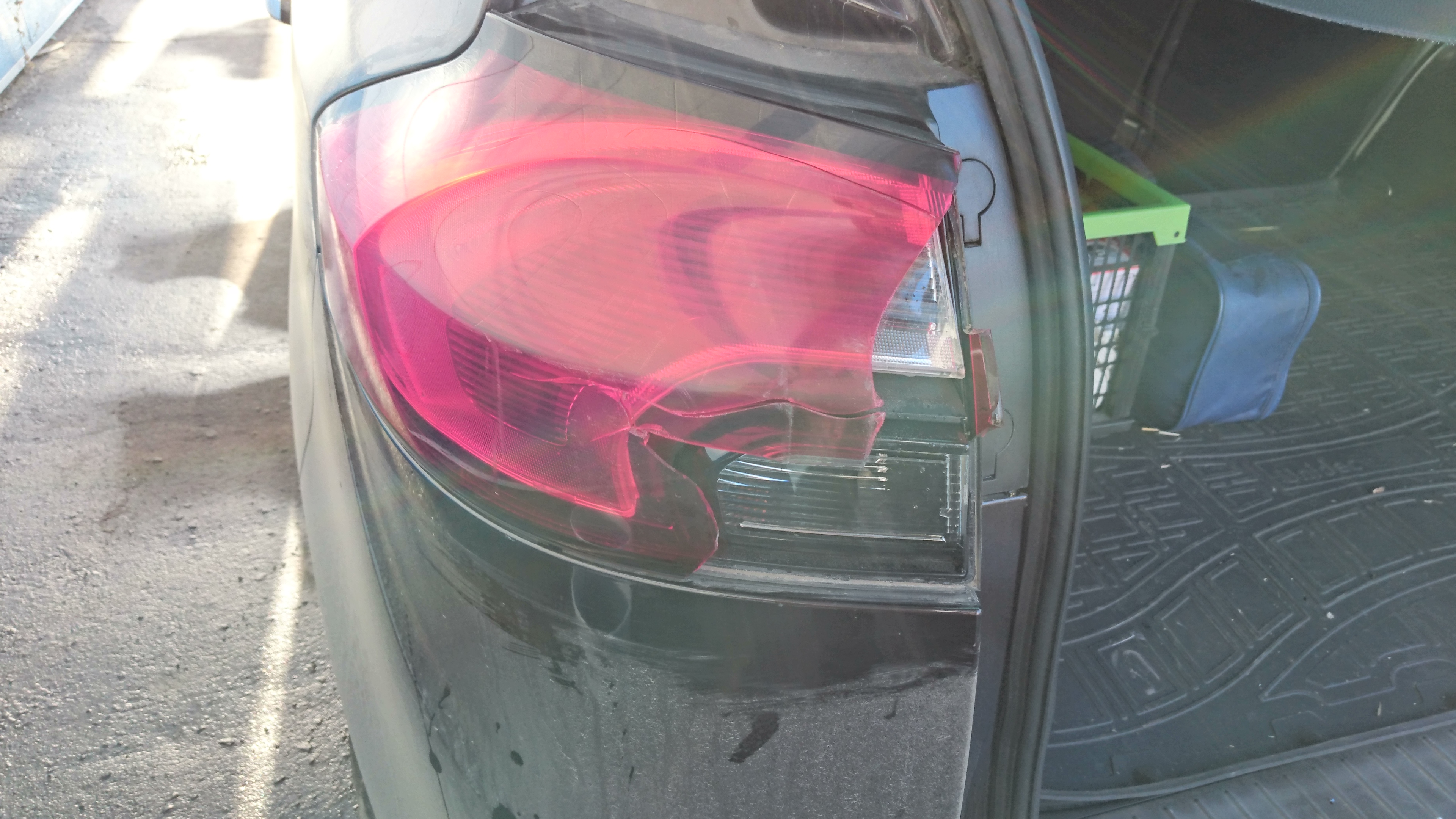

Ребята выручайте! Сегодня стоял у ворот ждал жену, от сильного ветра воротина открылась и долбанула по заду машины, разбила задний левый фонарь, точнее пластиковую накладку, сами фонари целые, кто знает можно ли поменять эту накладку или надо целиком все покупать?
#189 Dimon45
Dimon45
  • Cообщений: 237
  • Автомобиль: Opel Zafira Tourer 1.4 AT. COSMO.
Отправлено 04 Ноябрь 2015 - 12:08
На сколько помню, заднии фонари всегда литьё было, так что скорее всего замена целиком.

Distinct, к сожалению, только целиком.

Очень жаль, вся оптика работает..
