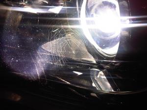

А как Вам такой вариант? ar.gif [attachmentid=129480]

Sergey_, а что жрёт паук на фото ниже? smile.gif Или он паутину сплёл от скуки? Это, кстати, может оказаться сигналом СОС (на паучьем). Тоже шустрый был...
Дык он же не знает, что тут никто не летает... Сплёл и ждёт - вдруг прилетит кто-нибудь. А скорее всего - не ждёт, а давно помер от голода, только паутина осталась.
