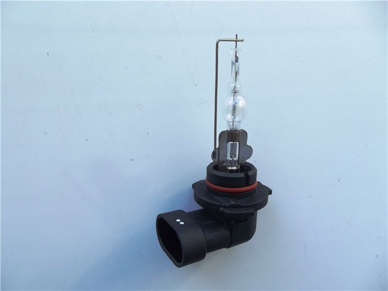

#242 Амбр
  • Cообщений: 32 873
Отправлено 12 Сентябрь 2016 - 21:13
Обратите внимание, на шарообразную форму.
[attachmentid=130515]

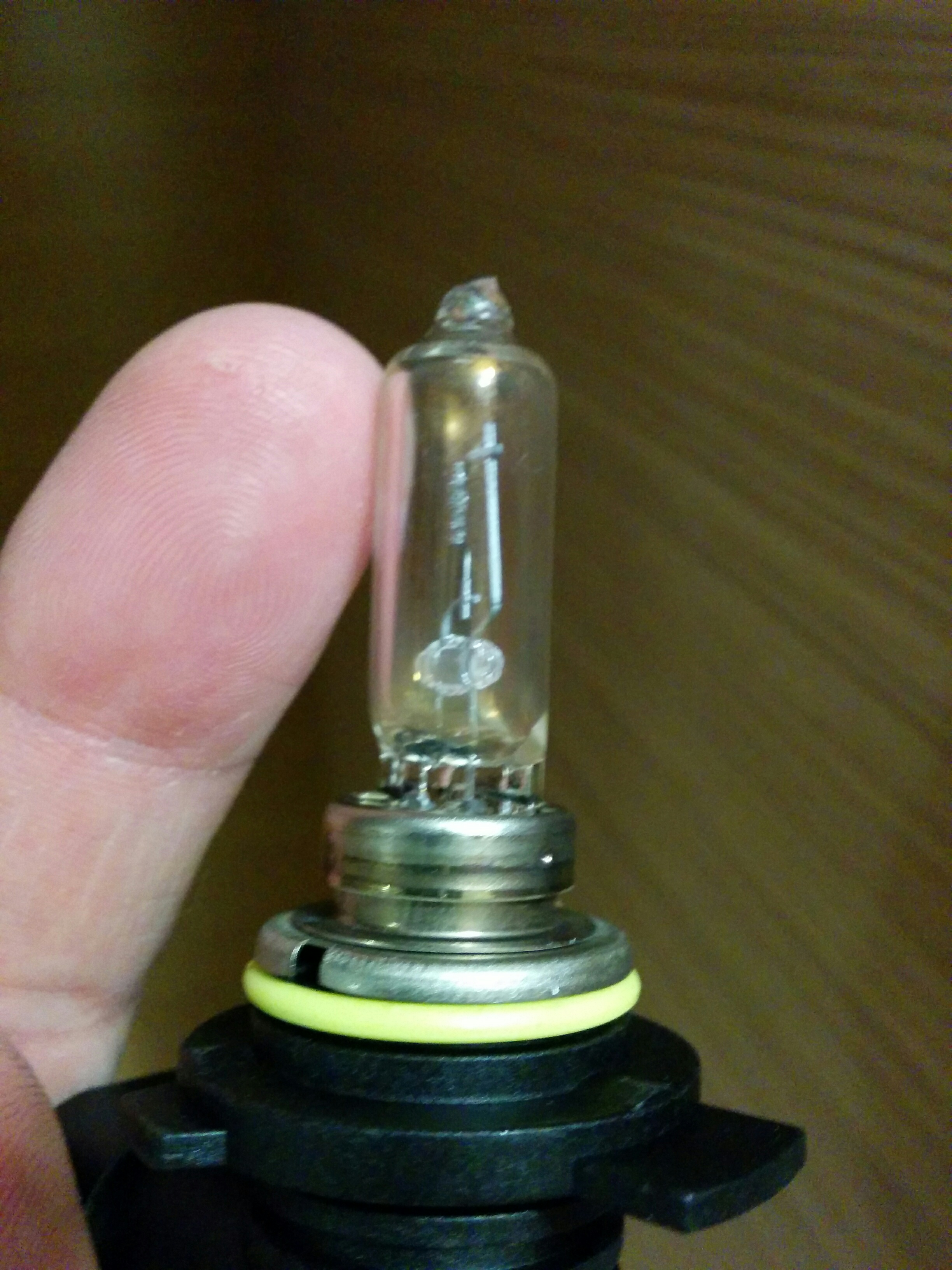

#243 SkyKeeper
SkyKeeper
  • Cообщений: 220
  • Автомобиль: Zafira Tourer /DTH/cosmo/deep sky blue
Отправлено 13 Сентябрь 2016 - 09:05
Сфоткаю то что реально было как HIR2, вечером, дома валяется
#244 SkyKeeper
SkyKeeper
  • Cообщений: 220
Отправлено 19 Сентябрь 2016 - 11:40
Не похожа правда ведь?
#245 Амбр
  • Cообщений: 32 873
Отправлено 19 Сентябрь 2016 - 14:41
SkyKeeper, да, другая форма, но смысл работы HIR от этого меняется не сильно - многократные переотражения для повышения температуры нити и снижения температуры излучения.

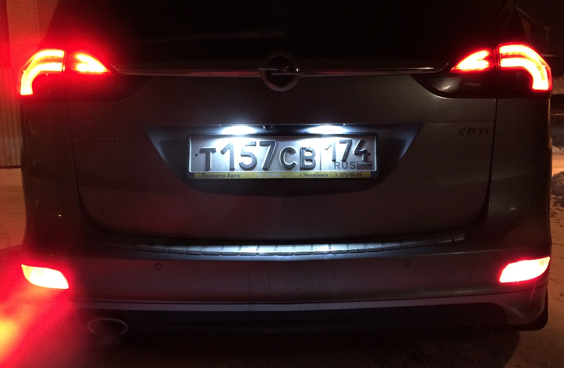

Отправлено 23 Сентябрь 2016 - 11:49
Всем привет. Давно не заходил на форум. Прочитал вашу полемику про вторую заднюю ПТФ. У меня уже три года она стоит и все норм. Три года назад один пень приехал в зад моей зафирки, как раз с той стороны, где стоит пустой отражатель. При ремонте заказал ПТФ с английской машины (там она с другой стороны с лампочкой), разъём взял со старой проводки (я ее в бампере тоже менял) и запараллелил со вторым фонарем. Работает все отлично уже три года, пользуюсь частенько при поездках в дождь по трассе.

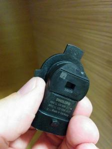

Может кому-то пригодится, замена ксеноновой лампы в фаре. 1) Снимаем пластиковую крышку.2) берёмся за корпус лампы, и поворачиваем влево на пол оборота, лампа выходит из пазов, вытаскиваем её из фары, длины провода хватает.3) отсоединяем разъем, снимается без усилий. Собираем всё в обратной последовательности. Замена займёт одну минуту, проще чем замена галогенки. Прикладываю фотки:
Приказала "долго жить" правая ксеноновая лампа ближнего\дальнего света. Засиреневела. Оригинал по Exist-у - 7 тыР с копейками от Opel, и более 10 тыР от GM.
Спасибо Dimon45 за фотки - маркировка как на ладони. Курение интернетов показало, что "наша" лампа - Philips 9285 148 294. Также подходят Philips 9285 141 294. Различия - у нашей, 148-й, цоколь полностью металлический, у 141-й он имеет пластиковую "юбку" (та часть, которая входит в зацепление с фарой). Ещё, возможно, немного различается температура: наша - 4300К, 141-я - 4500К. Про температуру не совсем уверен, могу ошибаться.
Так вот, о чём это я. Клубни, если вы тоже столкнулись с необходимостью замены, ищите "Philips 9285148294", я нашёл и купил за 3 тыР.
Замена прошла легко, как Dimon45 прописал.
Да, и у меня была именно 148-я.

Отправлено 22 Апрель 2017 - 17:04
@АлексЧел, а Вы больше никаких манипуляций не производили? Просто я тоже поставил в параллель вторую противотуманку, она работает, но не долго (примерно 3 сек.), а затем отключаются обе. В одном магазе (искал светодиодную лампу для уменьшения нагрузки) сказали, что отключается как раз системой контроля целостности ламп и вторую ПТФ надо "прописать" оп-комом или техом...
Не мы такие - жизнь такая.
#259 Street 64
Street 64
  • Cообщений: 108
  • Город:Балашов Саратовская обл.
  • Автомобиль: Opel Zafira Tourer Cosmo 1.4 AT
Отправлено 22 Апрель 2017 - 20:47
Попробуйте подключить через доп реле. Управляющий провод от основной туманки, а доп питание от АКБ.

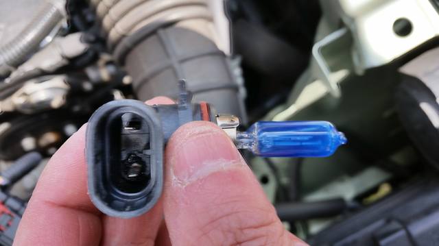

Стала часто выскакивать ошибка - Перегорела правая лампа. То есть, то нет.
Пришли выходные решил проверить. Еле вытащил лампу из разъема. Сломал ушки. А там:
видно в лампе контакт каюк.
Продаются ли отдельно "мамы" для HB4?
