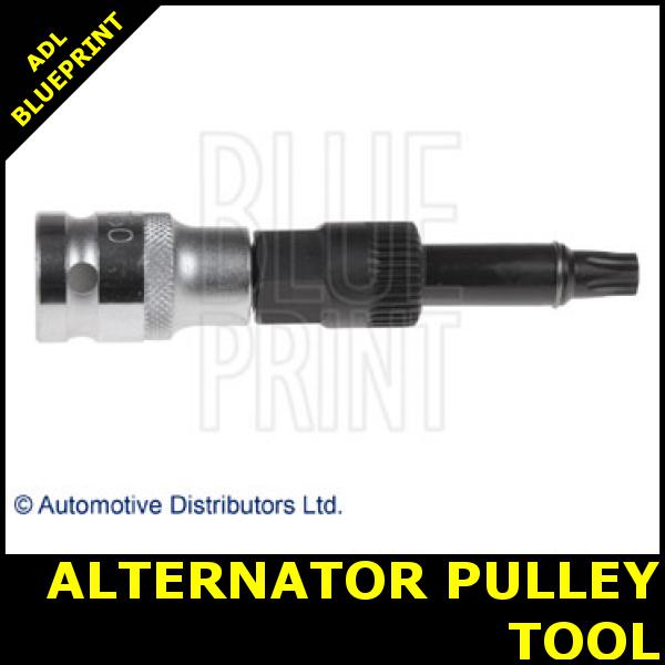

Доброго времени суток всем. У меня вопрос: как самому поменять обгонную муфту генератора?
#213 "Aleksey"
"Aleksey"

Цитата("Aleksey" @ 23.6.2014, 21:55) Просмотр сообщения
Да, без спецключика не обойтись. Выглядит вот так:
[attachmentid=114332]
Когда мне понадобилось перекинуть обгонную муфту на новый генератор, я обратился в ближайший сервис по ремонту стартеров/генераторов. Перекинули за десять секунд и практически за "спасибо" az.gif

#215 Ильдар_
Ильдар_
  • Автомобиль: Opel Astra H
Отправлено 25 Июнь 2014 - 16:43
Спасибо, наверное сниму гену и понесу в сервис

На генераторе меняется все, подшипники, щетки, интегралка и обгонная муфта. Только вот не совсем удобно это делать, необходимо снимать передний бампер. Для разборки генератора необходимо снять обгонную муфту, для чего потребуется специальный ключ. Подшипники не дефицит, как и все остальное.
