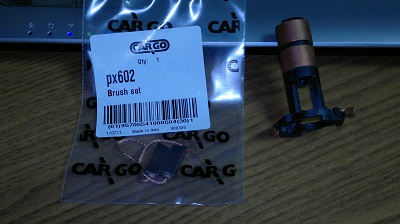

Отправлено 05 Март 2012 - 12:57
Снял генератор за 30 минут, снял защиту с низу, снял боковую защиту с левой стороны. Снял ремень, открутил ролик он мешал открутить один из болтов генератора.
Отвернул провод с генератора и два длинных болта генератора. Вынул генератор не откручивая бампера, просунул его через телевизор, около радиатора есть небольшое отверстие, далее вниз отогнул низ бампера и вынул. Снял крышку пластиковую снял щетки с реле. (2 винта ) Щетки 6Х4 поехал купил в ближайшем магазине за 2,5 евро. Пришлось немного повозится родные щетки обжаты а потом припаяны, я их просто вырвал и просверлил тоненьким сверлом отверстия куда и просунул хвостики и припаял. 1000км полет нормальный. Был сильный износ места где щетки трутся об якорь, но это в следующий раз, чтобы поменять щетки не надо снимать генератор, просто надо снять крышку и открутить два винтика.
