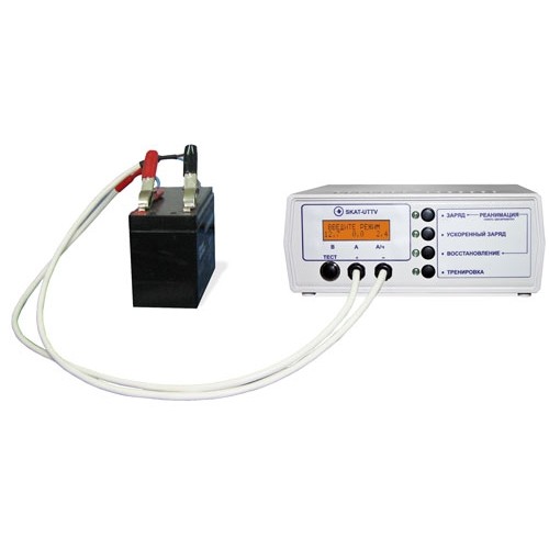

Отправлено 02 Май 2016 - 10:11
Я пользуюсь таким прибором. Недешев конечно, но эфективный. У жены АБ с 10 года еще живет, товарищу восстанавливал 2 раза зимой, был замерший почти намертво. Мой вроде живой, 5-й год пошел.
