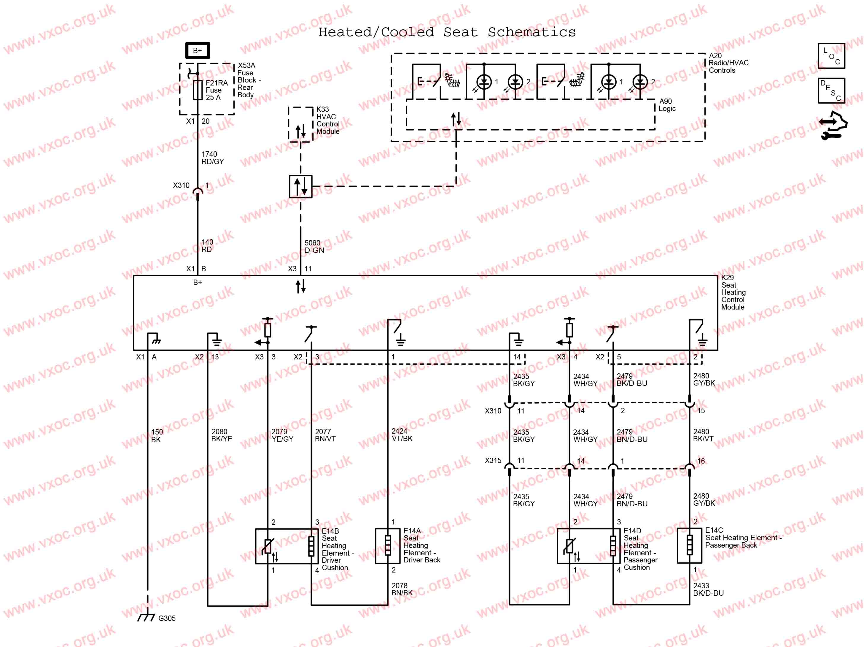

Друзья, опять досадная неисправность. Оба подогрева сидений, при включении клавиши загораются 3 диода и тухнут через пару секунд, реле щелкает, режим не переключается по мощности. Вечером все отлично работало, утром неисправно. Я так понимаю предохранитель целый, раз включаются на пару секунд, но все равно проверю.
#913 EFIOP
EFIOP
  • Cообщений: 258
  • Город:Обнинск
  • Интересы:Мото, фото
  • Автомобиль: Meriva B 1.4AT 2014 Active
Отправлено 17 Декабрь 2018 - 21:48
Добавлю, предохранитель целый. Щёлкает коробка под водительским сидением и вырубается. Мыслей нет...

#915 EFIOP
EFIOP
  • Cообщений: 258
  • Город:Обнинск
Отправлено 19 Декабрь 2018 - 13:15
Там нечему щёлкать. Может, питание плохо контачит и искрит.
Там стоит блок управления подогревами сидений если что, загляните у себя. Как оказалось проблема распространенная для опелей и шевроле.
П.С. Нечему, а щелкает...

#918 EFIOP
EFIOP
  • Cообщений: 258
  • Город:Обнинск
Отправлено 19 Декабрь 2018 - 18:08
Залазил ухом под сиденье, щелкает из коробки. Точно не из под панели.
Буду снимать коробку. Просто ни с того ни с сего оба подогрева сломаться сразу не могут. А есть электросхема работы подогрева на сайте?
#919 angara2002
angara2002
  • Cообщений: 402
  • Город:Нижний Новгород
  • Автомобиль: Opel Meriva 1,4MT turbo D.E. 2013 ,VW Tiguan 2.0 TDI Offroad
Отправлено 19 Декабрь 2018 - 21:38
@EFIOP вот с астра клуба,у нас думаю распиновка одинаковая-    http://www.vxoc.org.... Schematics.jpg
@EFIOP вот здесь можете посмотреть http://astraclub.ru/...в-сидений/page4
  • EFIOP сказал за это спасибо
