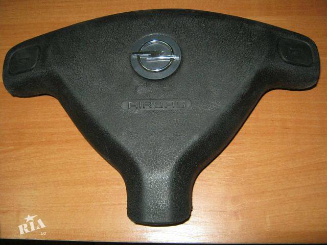

Как снять и заменить крышку руля в astra g? Руль с кнопками, хочу заменить только крышку что на фото.
Можно ли это сделать самому или доверить мастерам?

снимаете клемму с АКБ, с помочью торксов снизу руля откручиваете болтики и снимаете сею часть, сборка в обратной последовательности.
