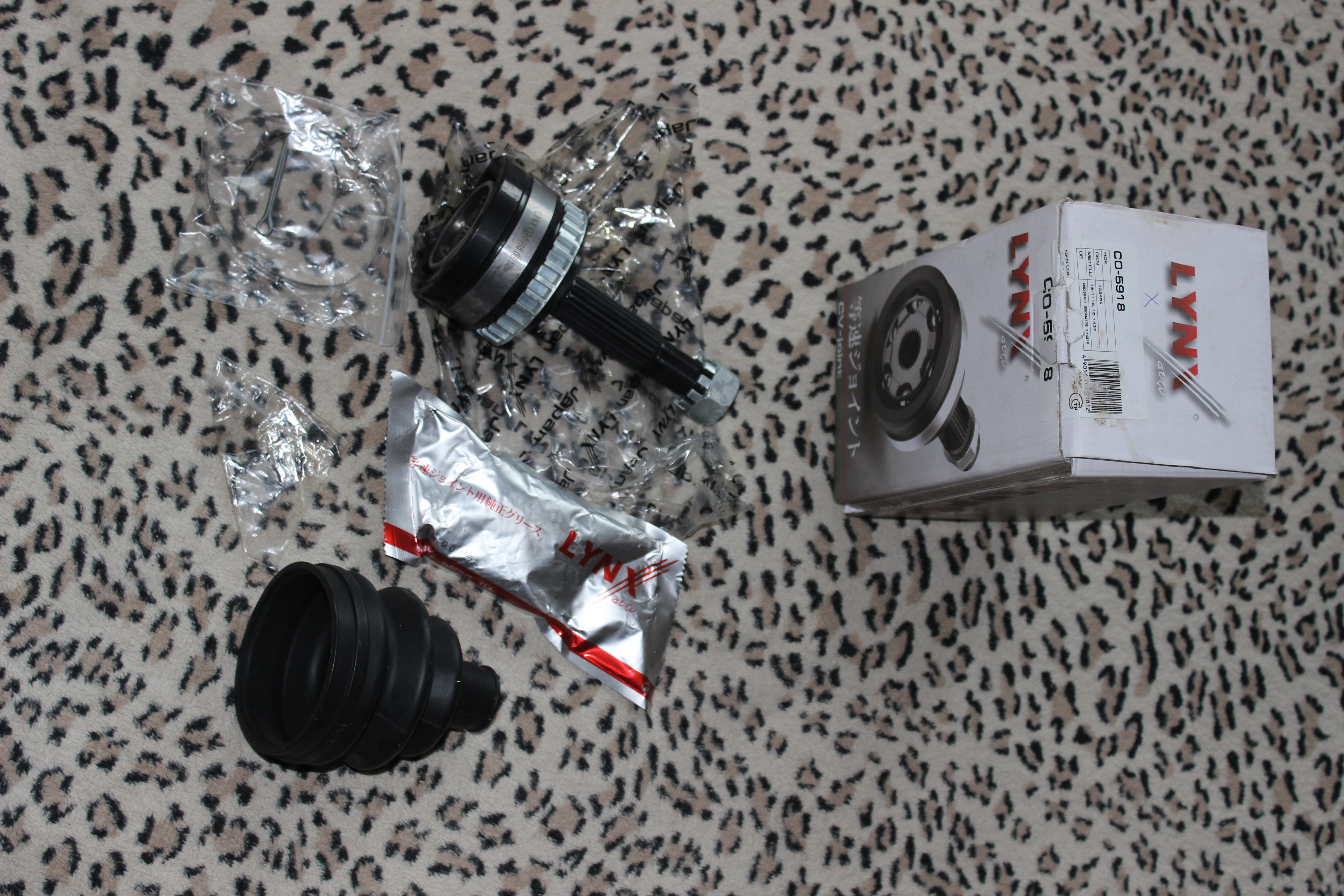

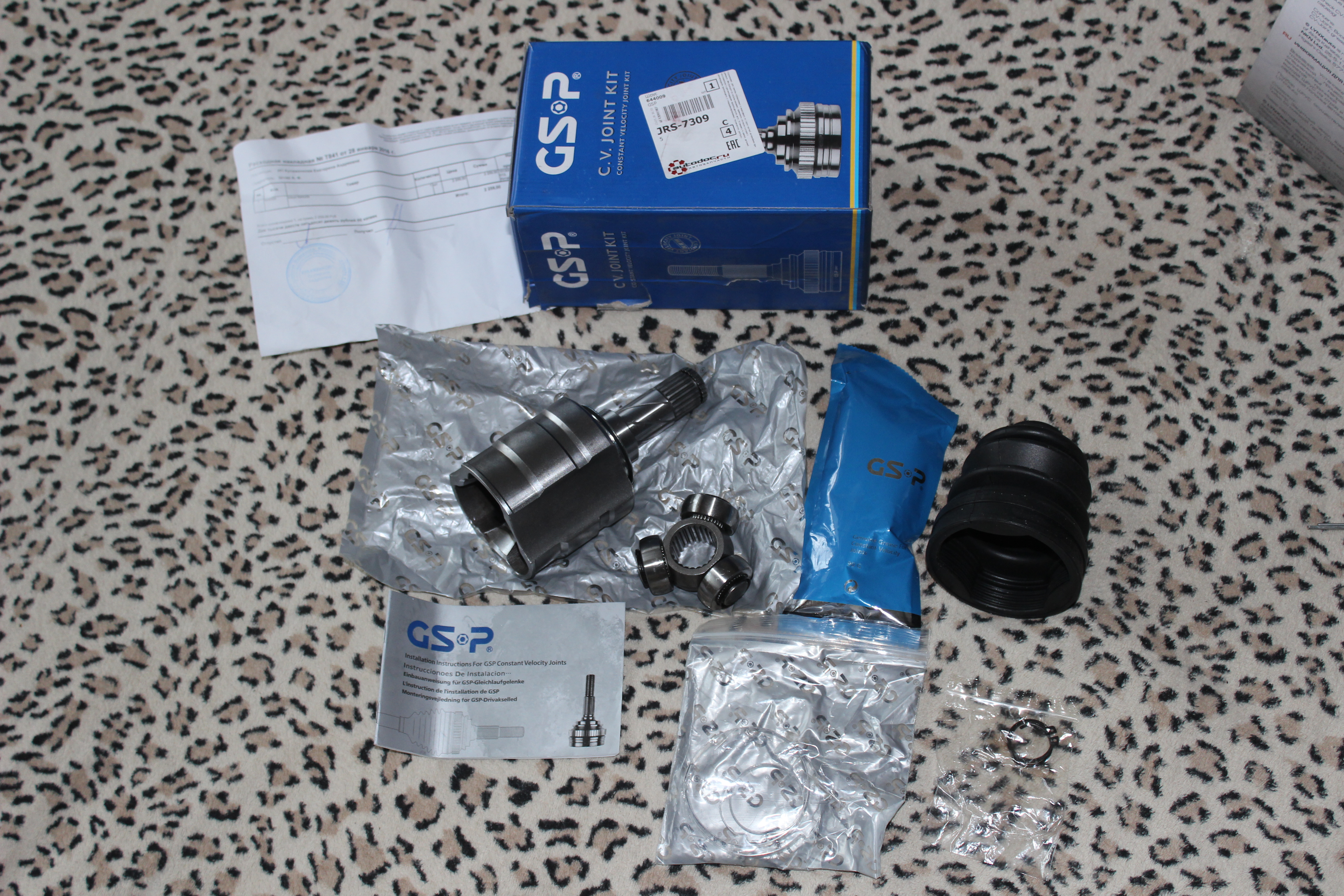

Китайцы за последние годы заметно подтянули в качестве. Сегодня получил два шруса, заказывал на Автодоке. Внутренний GSP644009 Китайский и наружный LYNX CO-5918 Япония. по комплектации, цене и обработке металла примерно равны, ни заусенок, ни люфтов, в деталях нет. Сегодня поеду в сервис к другу , ставить будем. [attachmentid=127071] [attachmentid=127070]
Переделал Ацкого изика на механку! 4 месяца полёт нормальный!

AlexZondr, двигатель у вас наверно XEP. Поздравляю, вы стали первопроходцем. До этого внутренний шрус на Меривку ни кому достать не удавалось. Спасибо братьям китайцам. Если сумеете поставить обязательно отпишитесь. Будет достойно ФАК.

Хотелось бы узнать сколько весит это чудо китайской промышлености (Внутрений шрус. Оригинал в районе 3 кг весит). Да и балансировка должна быть хорошей.
И еще на фото напонятно как в корпусе шруса фиксируется вал с подшибниками. В оригинале там все завальцовано намертво. И по наружнему непонятно где у него стопорное кольцо - снаружи шруса или внутри.

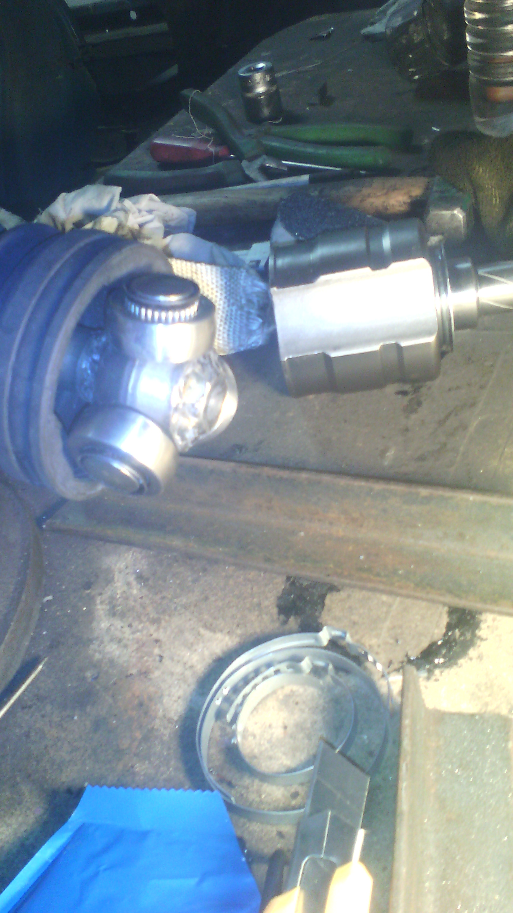

#213 AlexZondr
AlexZondr
  • Cообщений: 20
  • Город:Красноярск
  • Автомобиль: meriva a 2006 1.6 xer mt
Отправлено 31 Январь 2016 - 17:05
Привет. не отписывался сразу, делал проверку обкаткой.
Внешний шрус встал без проблем! идентичен оказался, только пыльник кроче на одну гофру (15 мм)
хотя родной был целый, всё же решили ставить новый, всё работает.
Проблема с внутренним оказалась серьёзней.
В коробку встаёт замечательно, размеры идентичны.

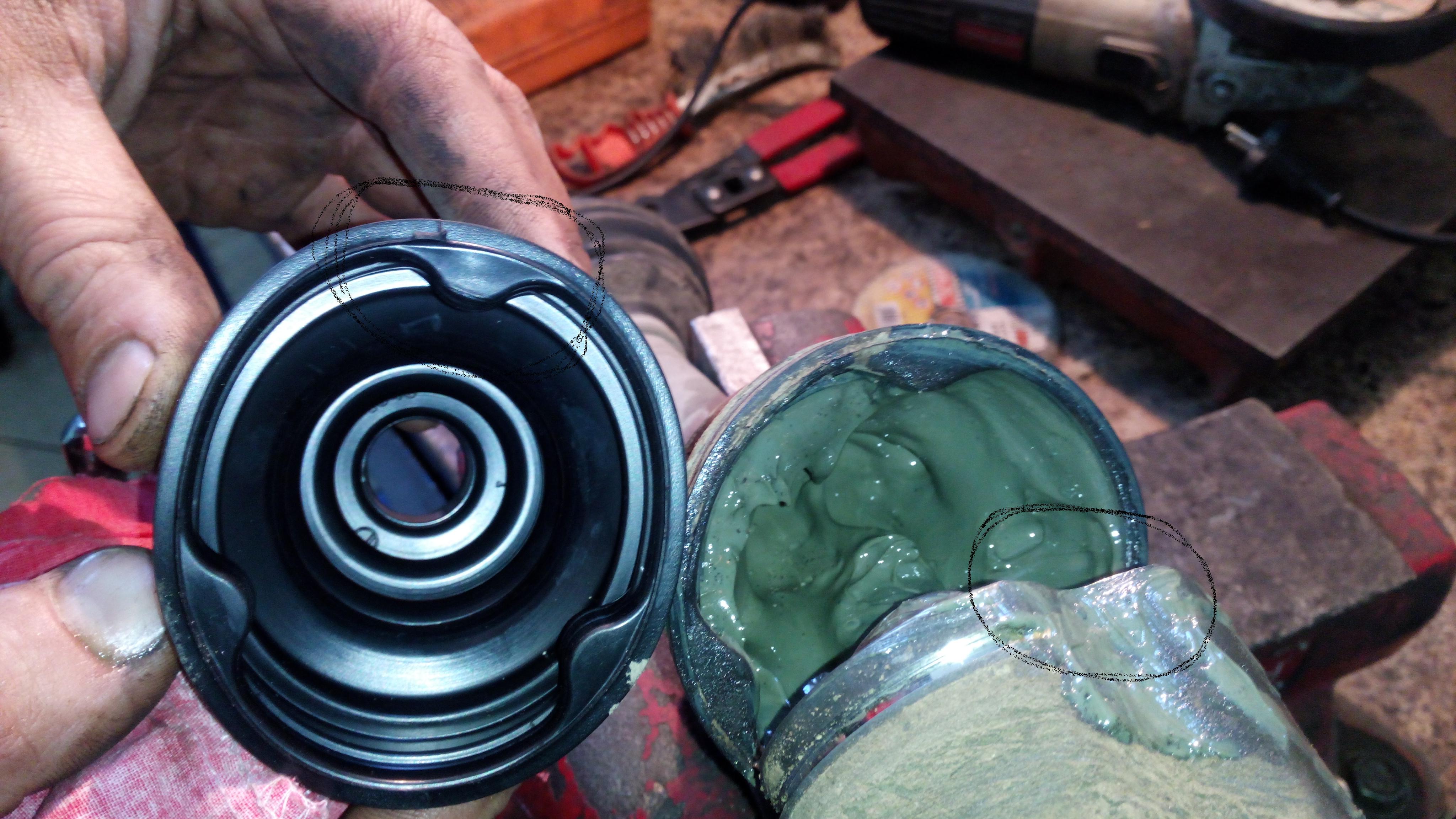

по пыльнику не похож, на родном были остроконечные выступы, как на фото у denis777 так как диаметр
ролика 40 мм. на китайском диаметр ролика подшипника 34 мм и соответственно выступы на пыльнике больше.см. фото выше.

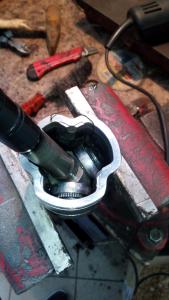

Но главная загвоздка! на нашем родном валу 29 зубьев (шлицов)( этого я Не знал), при внешнем диаметре 24 мм. А на крестовине трипойда 23 шлица( это я знал) при внутреннем диаметре 26 мм.
Заказывал я без проверки по вин и тд. поэтому вернуть запчасти было бы трудно. Терять особо было нечего, поэтому....... au.gif
Так как зазор (26-24)/2=1мм мы взяли полоску жести толщиной 1 мм, изготовили втулочку с
внутренним 24 и внешним 26 мм диаметром , шириной 14 мм и одев её на вал, набили в натяг крестовину трипоида. Всё проверил штангелем, зазоры и плоскость выдержаны.
Прикрыв ролики подшипника асбестом, точечно не торопясь, с охлаждением мокрой ветошью, с про варом по шлицам, приварили крестовину к валу ai.gif см фото ниже.
Пыльник одели заранее. Всё это дело собрали и поехала родная.
За качество сварки не переживал. Были опасения по биению, не центровки и тд.
На данный момент от катал по городу 180 км. Разгонял до 90-100 км/ч
Как проваривали, можете глянуть на станичке в контакте у мастера https://vk.com/fatmangarage. у него же в октябрьских постах есть тема как он мне с робота на механку переделывал.
alexsys74, не взвешивал, но на вскидку одинаковые по весу.
фиксируется трипойд на валу, с помощью двух стопорных колечек, снизу и сверху и имет люфт 0,5-0,7 мм. вдоль вала, хотя может быть это уменя уже выработка была ( кстати на мазде демио стоит только одно стопорное с торца и люфта нет)
Сообщение отредактировал AlexZondr: 31 Январь 2016 - 17:35

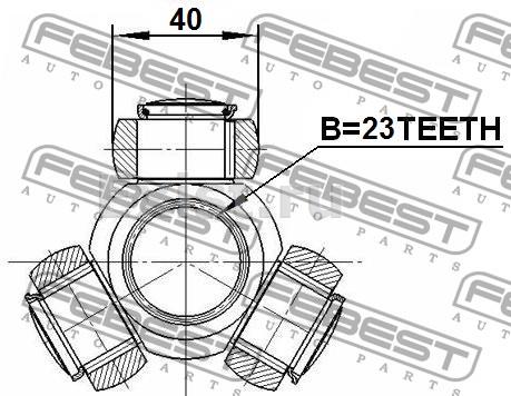

Вот кстати картинка по которой я решил что у меня 23 шлица на валу, а по факту оказалось 29 !
