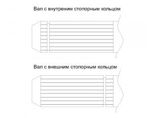

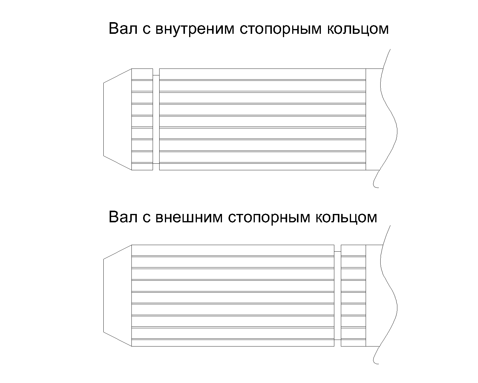

#245 alexsys74
alexsys74
  • Cообщений: 1 725
  • Город:Тюмень
Отправлено 27 Апрель 2016 - 17:25
kotedr,
А на шрусе есть маркировка?
По колличеству зубцов это похоже на оригинал 03 74 377 но в большинстве случаев ШРУСы эти с внешним кольцом.
Нужно разглядеть маркировку на ШРУСе (старом). Или как вариант покупать вал в сборе.
А у Вас точно с внутреним кольцом?
Внутренее кольцо это значит что проточка на валу на самом кончике, в проточку вставляется кольцо и вал вместе с кольцом забивается в ШРУС.
Внешнее кольцо - это проточка ближе к середине вала и кольцо вставлено в сам шрус перед отверстием входа вала в ШРУС. Для снятия нужно разжать кончики кольца и вынуть вал.
Сообщение отредактировал alexsys74: 27 Апрель 2016 - 17:45

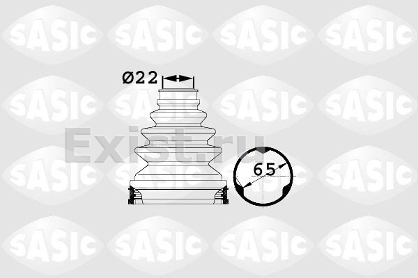

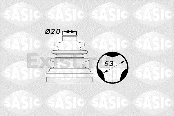

Отправлено 01 Июль 2016 - 08:06
Вот решил привести некоторые данные для облегчения выбора для соклубников по номерам ШРУСов и пыльников к ним. У меня внутрений пыльник является как расходник. Постоянно зимой рвется и приходится менять.
Пыльники для внутрених ШРУСов.
Их бывает 2 типа
тип 1. с большими отливками[attachmentid=129732]
тип 2. с маленькими отливками (всегда выдается по вину даже если у вас тип 1)[attachmentid=129731]
Коды для заказа:
тип 1: оригинал 16 03 250 (от двигателей XE и SE)
тип 2: оригинал 16 03 230
Все коды приведены для двигателя Z16XEP (для других проверяйте).
Наружный пыльник ШРУСА
оригинал 16 03 231
Я брал MAPCO 18779 очень достойного качества. Есть так же неплохой Loebro 304597.

Komm39,
Я привёл оригиналы. Забиваите в эксисе и смотрите из аналогов что больше "жабе" понравится.
По ценам могу сказать следующее - Mapco(наружный пыльник) стоит около тысячи. Лойебо и Sasic (внутрение пыльники) стоят 700-900 рублей. Эти пыльники я держал в руках и знаю их качество.
Могу добавить что у Sasic и лойебо хомуты сделаны из толстой жести (толщиной около 1-1,2 мм). У Mapco тонкие, толщиной 0,5-0,6 мм.
