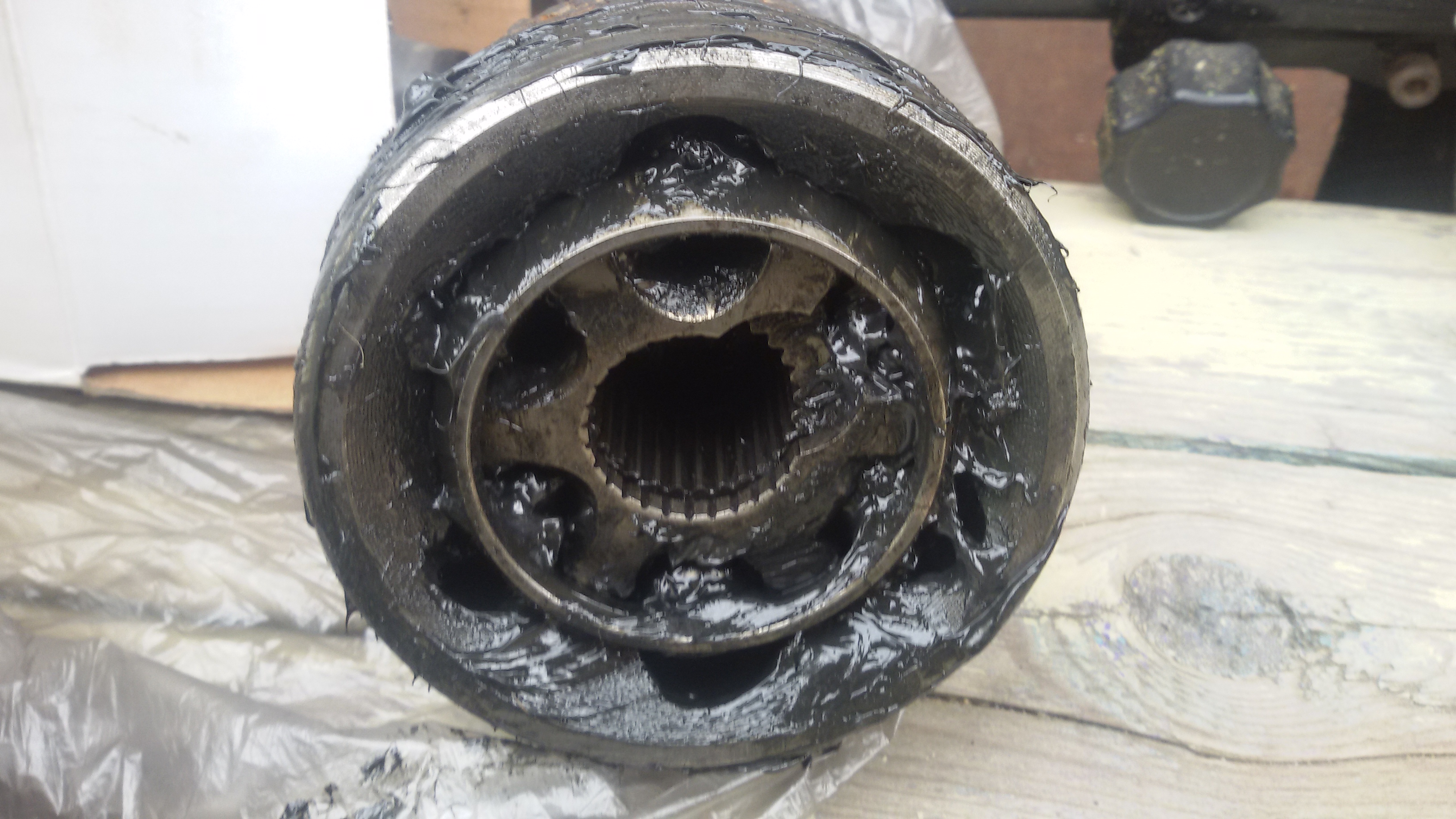

Менял тут давеча левую внешнюю гранату, в сервисе сказали что бывают двух видов на мою машину, с мелкими зубцами и с крупными(какая у меня не уточнили после вскрытия). В наличии у них были и те и другие. Старую забрал для образца. Тут пишут про стопорное кольцо, которое внутри или снаружи бывает, подскажите плиз, а у меня какое?
#179 alexsys74
alexsys74
  • Cообщений: 1 725
  • Город:Тюмень
Отправлено 24 Май 2015 - 07:43
tequilar,
У Вас снаружи. На фото отчётливо видна канавка и вырез под усики кольца.
