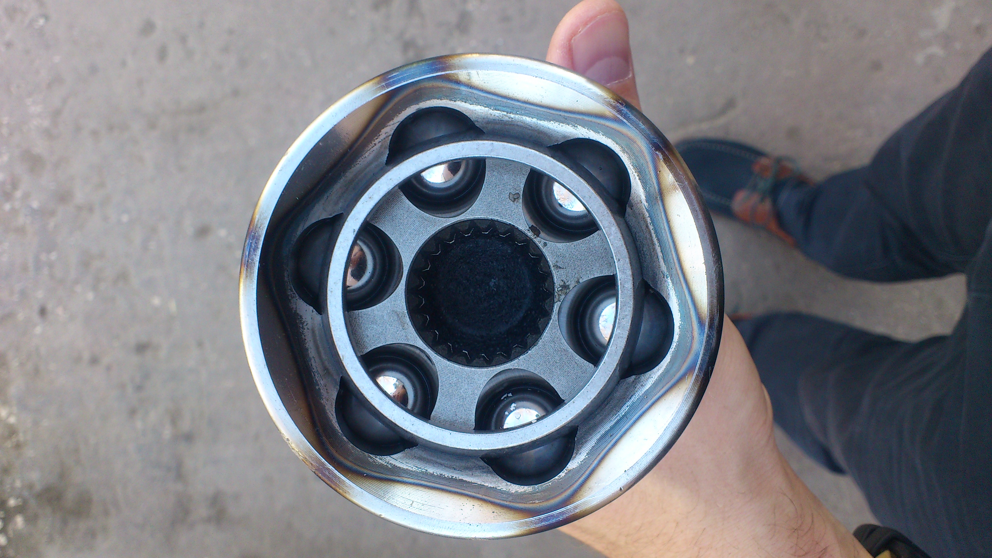

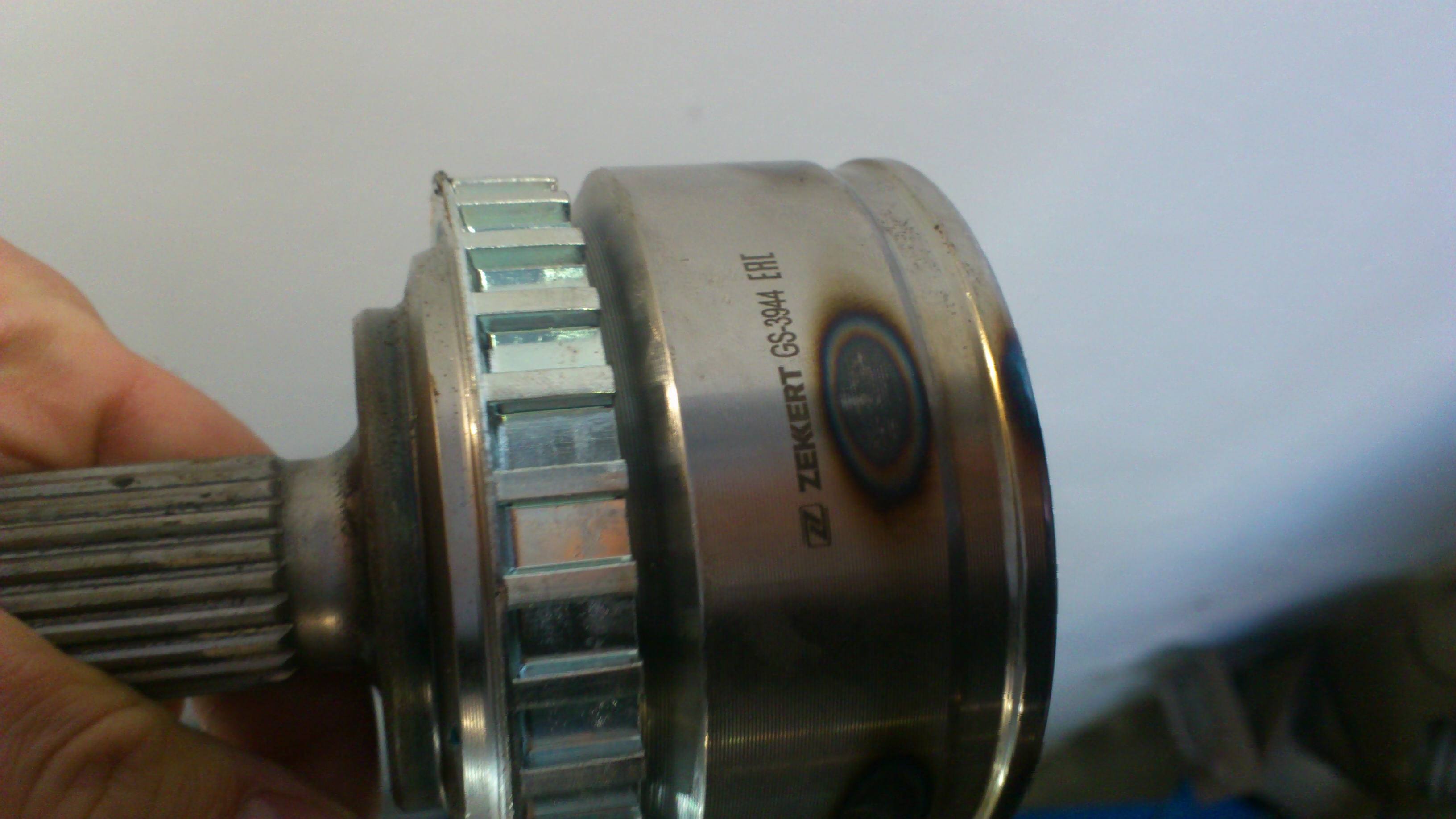

Проблему с внешним ШРУСом решил с четвертой попытки.
Итоги:
Количество зубьев внутри - 22
Количество зубьев снаружи - 22
Стопорное кольцо - внутри
Установленная деталь - ШРУС - ZEKKERT GS-3944
Цена - 1700 рублей
Стоимость Работы - 500 рублей
ИТОГО 2200 рублей.
