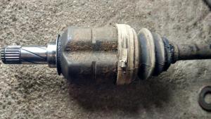

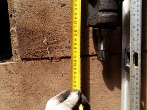

Привод слева скинул , для смазки и измерения размеров. Длина вала со ШРУСами составляет в сжатом положении 588 мм, в полностью растянутом внутреннем ШРУСе 635 мм. Ход внутренней гранаты получается 4,5 см примерно. Шлицов - 22 . Кольцо на наружней гранате внутреннее. Внутренняя граната уже люфтит в руке. После смазки люфт исчез, но при вывернутых колесах слышен хруст и щелчки. Буду все равно менять привод в сборе.
[attachmentid=130830][attachmentid=130831]
Сообщение отредактировал virus267: 06 Октябрь 2016 - 14:07

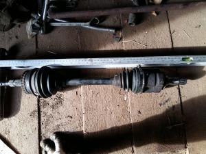

Отправлено 15 Октябрь 2016 - 15:50
Длинный вал пока не заказывал. Поменял короткий. Хруст пропал. Заказывал вал EAI 588 длинной , когда получил на коробке написана длина 585..ХЗ Вроде встал нормально. Вот фото с коробки ежели кто заказать надумает Обошелся в 6 т.р. Менял конечно сам - полчаса делов.
[attachmentid=130931]
