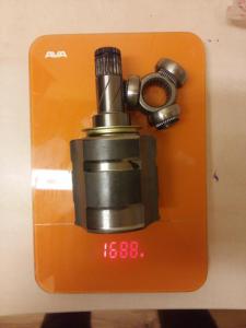

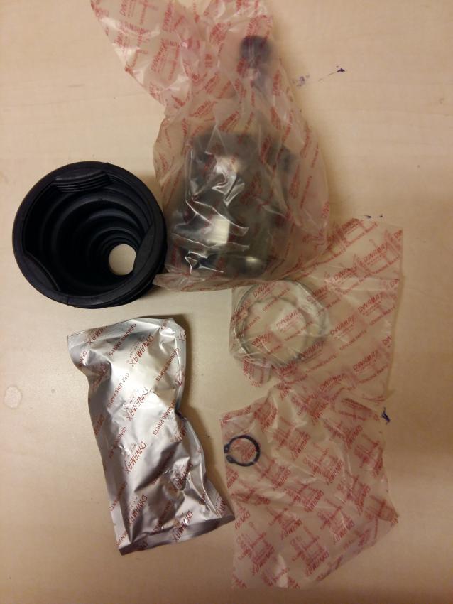

пришел шрус. Искал по коду 644009 китайский. Вылез целый список (внизу на фото) в том числе GENERAL MOTORS 93170397, OPEL 374446 и приемлемо по деньгам DYNAMAX и DYNAMAX-KOREA. Ключевым в выборе стало слово KOREA, все таки не GSP китай, он DYNAMAX-KOREA DCV644009 и был заказан, по цене в росс рублях 1670 примерно. На днях поеду на сервис, будем смотреть, подойдет или нет. На коробке написано MERIVA 03-10. Описание машины в подписи, возможно кому то для статистики будет полезно. Если хотите прикинуть цены, делите сумму из списка на 5,6 и увидите цену в рублях.

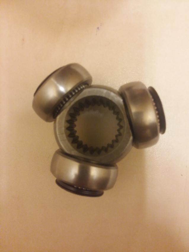

#297 vanikon
vanikon
  • Cообщений: 20
  • Автомобиль: opel meriva
Отправлено 29 Июнь 2017 - 12:25
По диаметру трипод оказался больше, чем вал, приблизительно на 1мм. Сам вал 24мм в диаметре. Да и сам трипод гораздо больше и массивнее оригинала. По зубцам все совпадает. Стакан из коробки не стали вытаскивать - тяжело выходит.
