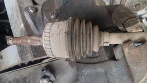

Если смотреть вал в сборе: для двигателя GKN - SKF VKJC 1536 (за вменяемые деньги) для двигателя Delfi - EAI T58219A1 (за вменяемые деньги)
Чувствую, сам никогда не разберусь, какой же из этих валов мой. Подскажите знатоки, левая сторона. Ниже фото наружнего шруса, со стороны колеса. Со стороны коробки диаметр вала 24мм, число зубцов трипода 23. Пыльник с большими ушками. Стакан из коробки вытащить не удалось, прикепел наверное. Фото тоже прилагаю.

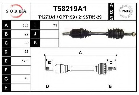

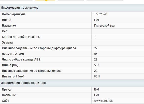

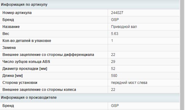

Парни, подскажите!
Привод левый в сборе аналог - T58219A1, есть ее аналог 244027, параметры - ниже на картинках, разница в стоимости - 2 т.р. в пользу 244027, ставил ли кто-нибудь его и подойдет ли он???
