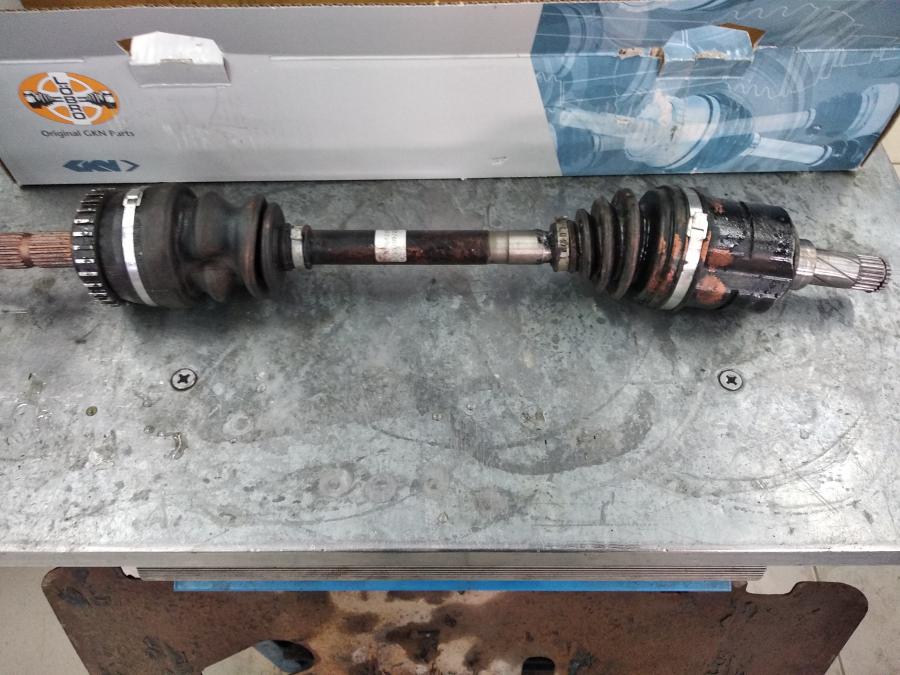

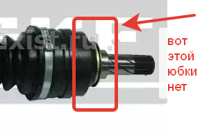

В общем купил я на замену привод T58219A1. Приехал. Забрал. Стали ставить.
Сняли ставить. Примеряем - старый больше на пару сантиметров. Сжали старый, разница получилась около 5-10 мм. И со стороны коробки на внутреннем ШРУСе отсутствует мет. кайма (юбка).
Встал привод нормально, Но вот при вывернутом колесе пыльник внутреннего шруса очень сильно вытягивается. Сняли пыльник с вала. Он сидит в своем посадочном месте. Все с норме. Поставили на место пыльник сдвинули дальше на вал и закрепили.
Так и оставили. Машина едет. Биение пропало.
Однако терзают смутные сомнения - не выдернет ли привод из коробки?

#327 alexsys74
alexsys74
  • Cообщений: 1 725
  • Город:Тюмень
Отправлено 26 Январь 2019 - 15:36

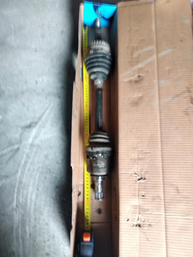

Вот еще фото с коробки и замер рулеткой старого вала.

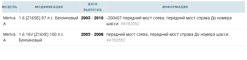

Вообщем курю каталоги уже второй день. Выяснил следующее - все валы для меривы от EAI длинной 583 мм. Но есть один загадочный номер EAI RT58219A1 по которому нет информации, но есть в продаже (дороже обычного Т58219А1 на 2 тыщ).
Памятуя о том, что у меня пыльники на внутренний ШРУС подходят от двигателей XE/SE (с большими отливами). то походе и вал от такого же двигла. То тогда по каталогам мне должны подойти:
Löbro 305220 (длинна 590 мм) - 15 000 руб
EAI RT58219A1 (длинна н/д) - 8 700 руб
GSP 244100 (длинна 590 мм) - 5 900 руб
Odm-multiparts R18231091 (длинна н/д) - 9 700 руб
SKF VKJC 1536 - 16 200 руб
Вот сижу и ломаю голову, покупать или не покупать. Может кто знает какую либо информацию о EAI RT58219A1.

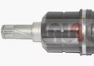

Решил помыть свой старый вал и произвести замеры.

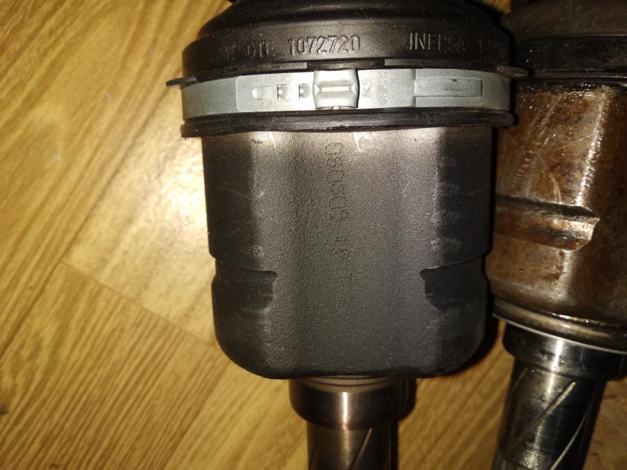

Итог: на внутреннем ШРУСе найдена надпись, длинна вала составляем минимально возможную длину в 588 мм (Поставил вертикально вал и надавил вниз, пока внутренний шрус не уткнулся железо в железо).
НАдпись следующая 080516 19 ТМ2. По каталогам данного кода я не нашел. Яндекс тоже ничего не знает. Может я неправильно его прочитал?

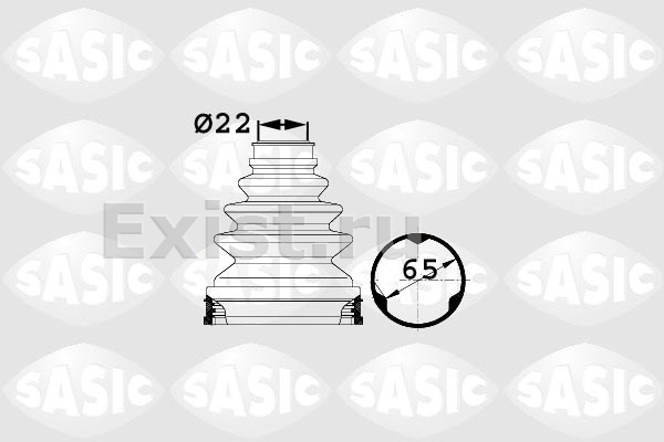

Наружный ШРУС у меня 15-1439 от Метелли, по каталогу эксиса выдает что данная деталь только для авто Z16SE/XE. Причем разница с оригиналом очень значительна. Метелли весь в небольшой ржавчине (за 3 года). А оригинал (внутрений шрус) только едва в отдельных местах подернулся ржавчиной (за 10 лет).
Пыльник внутреннего ШРУСа у меня Sasic 1900003, по каталогу эксиса выдает что данная деталь только для авто Z16SE/XE.

#330 alexsys74
alexsys74
  • Cообщений: 1 725
  • Город:Тюмень
Отправлено 01 Февраль 2019 - 06:15
Произвел замеры оригинального вала.
По всем параметрам нужен вал от Z16XE/SE.
Заказал Löbro 305220.
Как придет сравню с оригиналом и отпишусь об установке.
Внутренний ШРУС у меня оригинальный с большими отливами (тип 1). Наружный меняный (стоит метели 15-1439), поэтому сильно его и не мерил.

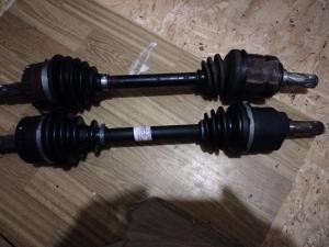

Получил сегодня  Löbro 305220
Длинна в полностью стянутом состоянии 590-593 мм.
Расстояние между пыльниками 150 мм (Е)
На внутреннем шрусе есть номер 080509 18 ТМ2, похожий как и на оригинале 080516 19 ТМ2. Пыльник с большими отливами (Тип 1).

Завтра поеду ставить, Но похоже это то что нужно. Установил. Подошло как родное. При поворачивании колес из одного крайнего положения в другое вал привода остается неподвижным (чего не скажешь о 58219A1 он двигается на 5-10 мм).
Тему про ШРУСы и привода можно считать полностью изученной.
 Для тех кто столкнется в будущем с проблемой нужно знать следующее:
1. На Мериве А с двигателем Z16XEP существуют два вида ШРУСов и приводов, которые не взаимозаменяемы;
2. Для определения типа ШРУСа и привода нужно смотреть на пыльник внутреннего ШРУСа.
Если отливки большие то это тип 1
, если маленькие то тип 2
typt_2.png .
3. Тип 2 (привод в сборе, наружный ШРУС или пыльники) заказывается по вину или из каталога для двигателя Z16XEP (точно подходит вал в сборе EIA 58219A1).
4. Тип 1 (привод в сборе, наружный ШРУС или пыльники) заказывается из каталога для двигателя Z16XE/SE (точно подходит вал в сборе  Löbro 305220 - по виду это и есть оригинал).
5. Внутренние ШРУСы существуют в природе но отсутствуют как класс в продаже. Поэтому покупать только вал в сборе.
6. Внимание!!!! Приводы в сборе, ШРУСы и пыльники не взаимозаменяемы хоть и у приводов и ШРУСов совпадают посадочные места в коробке и ступице, но один привод короче другого на 10 мм, а у ШРУСов различные способы крепления на валу. Короткий привод в сборе можно установить вместо длинного и даже можно ездить, но только на свой страх и риск (велика вероятность среза шлицов в коробке). У пыльников внутренних ШРУСов отличаются отливки, установить можно но герметичность будет отсутствовать и внутрь попадет вода из первой же лужи.
Смотрите фото привода 58219А1 после двух недель эксплуатации вместо Löbro 305220. Долго бы он не протянул.
Пыльник наружного шруса сильно растянут. Пыльник внутреннего шруса снят с посадочного места и сдвинут на 2 см (посадочное место там где заканчивается черная краска на вале, на сколько сдвинули можете оценить сами), иначе при вывернутых колесах гофра пыльника вытягивалась в гладкий конус. Что в свою очередь может повлечь попадание внутрь воды и быструю его кончину.
