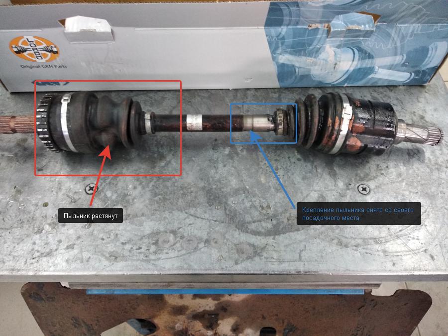

Ставил китайский вал с левой стороныТ58319А1. Пыльник наружного шруса слетел уже на второй день, хорошо вовремя заметил. Снял с него заводской хомут и поставил обычный на болту. На родном валу были пыльники с большими выемками, на китайском с маленькими. Почему слетел пыльник, непонятно. По длине оба вала вроде были одинаковые. И, если вы говорите, что мне, с моими пыльниками с большими ушками может подойти Löbro 305220, то это всяко лучше, чем китайский вал. Тем более, китайского на 5т км хватило и захрустела внутреняя граната. Разобрали, а там уже по всему шрусу иголки рассыпаны.
Opel Meriva 2008 VIN W0L0XCE7584356917 22.04.2008 н/д 20LY1333 Z16XEP
#356 alexsys74

@vanikon
Валы нужно сравнивать в полностью сжатом состоянии.
Т58319А1 - по документам 583 мм
Löbro 305220 - 593 мм
Разница в сантиметр в полностью сжатом состоянии. А в разжатом около 5 см.
Пыльник слетел даже очень понятно почему - его просто сдернуло при выворачивании колес. Пыльники на правильном валу при выворачивании колес не должны растягиваться, а только сжиматься. Посмотрите на предыдущей странице я выкладывал фото неправильного вала (Т58319А1) установленного вместо нужного. Наружный пыльник у него сильно растянут. Соответственно вал в самом ШРУСе сидел самым кончиком. Неудивительно что он разлетелся. Хорошо что его на полном ходу не выдернуло в повороте.
@Ivan-San
Это Ваша машина с завода или Вы не первый хозяин?
Если второе то вал у Вас заменил предыдущий хозяин лишь бы продать и взял первое что попалось и подешевле.
А отсутствие юбки это очевидный признак того что вал меняли. Потому как юбка переставляется со старого и на новом ее так же нет (она заказывается отдельно). И то что у Вас маленькие отливы никак не означает что они такими и должны быть с завода.
Еше раз повторяю всем - короткий вал (Т58319А1) прекрасно встает вместо длинного и даже можно ездить правда недолго и недалеко, потом все равно придется ставить правильный вал.
Может лучше сразу потратить большую сумму на правильный вал и не мучится потом вопросом что делать - почему опять платить?.

Отправлено 31 Июль 2019 - 08:23
@александр51
У нас есть 2 типа двигателей (Z16XEP)-  Delfi и GKN.
Есть 2 вида устанавливаемых с завода приводов - с большими и малыми отливами на пыльниках внутреннего шруса.
- для делфи идет вал 583 мм
- для GKN идет вал 593 мм
1. Если Вы первый хозяин авто и привода никогда не менялись, то определить легко по пыльникам.
2. Если 1 пункт не Ваш случай, и Вам доподлинно не известен сей факт, то определять придется по косвенным признакам:
- упоминание в расшифровке по вину типа двигателя (в различных каталогах);
- вывесить машину на подъемнике и выворачивать колеса, на правильном приводе наружные пыльники работают только на сжатие, на неправильном на растяжение. При этом вал остается неподвижным, а пыльники сидят в специальных выемках на валу.
Про ВИН я уже писал неоднократно - по вину всегда и всем выдается пыльник с малыми отливами и считать ВИН как отправную точку при выборе ШРУСов нельзя.
Вот еще раз выкладываю фото установленного короткого привода Т58319А1 вместо длинного. Время эксплуатации 2 недели. пробег не более 300 км.
На фото видно как сильно растянулся наружный пыльник. А внутренний снят с посадочного места при установке, иначе при выворачивании колес привод норовил выскочить из коробки.
И еще добавлю. Из виденых мной приводов ни на одном не было в комплекте железной юбки к сальнику коробки. Похоже ее нужно снимать со старого или заказывать отдельно и это так же может быть косвенным признаком того что привод был поменян.
Сообщение отредактировал alexsys74: 31 Июль 2019 - 09:00
