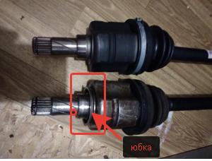

 2. что за юбка сальника? на что влияет? если не поставили, чем грозит?
Вот Эта юбка. Как видно на старом (родном) эта юбка присутствует. на новом ее нет. Пришлось аккуратно ее снять и переставить.
На что влияет - плотнее прижимает сальник. Может защищает от летящей грязи
Чем грозит - не вкурсе.

alexsys74, плотнее прижимает сальник? Который в коробке? К чему прижимает?
Ооочень спорное утверждение, ИМХО.

сальникам не нужно доп.прижатие.
Более того. Сальник неподвижен. Юбка с осью крутится. а там всегда пыль и песок с дороги. Она точно сальника касается? с песком как наждак по сальнику будет.
То есть инженеры опеля настолько "тупые" что этого не знали? Тем не менее на родном валу эта юбка есть.
С моей колокольни это видится так - при креплении детали в одной точке и ее вращении деталь имеет большое поперечное отклонение. Юбка может ограничивать данное отклонение в заданных пределах. Плюс защищать сальник и место контакта с валом от летящей грязи. Здесь я не претендую на истину, да мне вообще фиолетово о том зачем, почему - есть на родном, значит это нужно. А иначе можно половину запчастей из авто выкинуть.

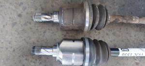

И Ваше описание не объясняет разной длинны привода для одного двигателя и коробки. Значит все-таки есть конструктивное отличие одного от другого.
Вам сфотографировать стоящие рядом валы (родной и EIA 58219А1) в сжатом и расжатом состоянии, и разница в длине будет видна невооруженным глазом?

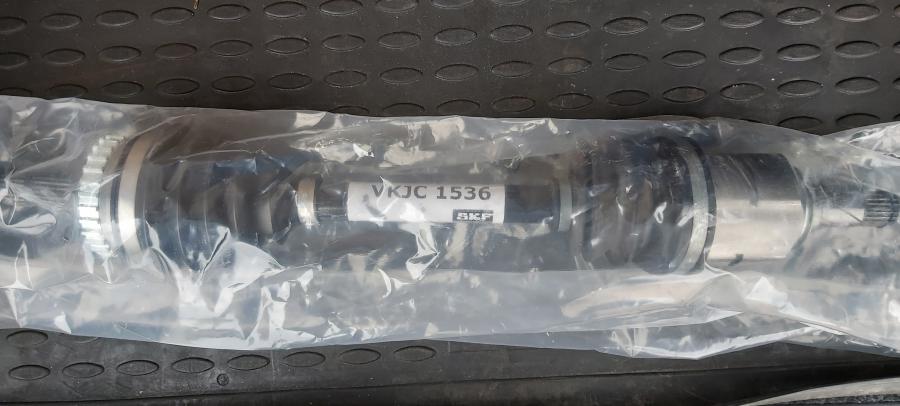

Отправлено 17 Август 2019 - 09:06
Еду ставить вал self vkjc1536. Он с пыльниками с большими ушками и длинный. Внешне, один в один, как оригинал. Стоимость тоже адекватная - 20 тыс рублей. Как поставят отпишусь.

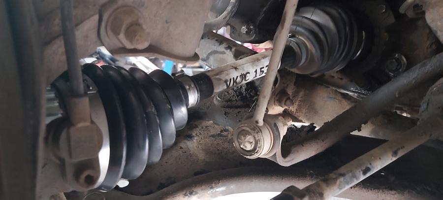

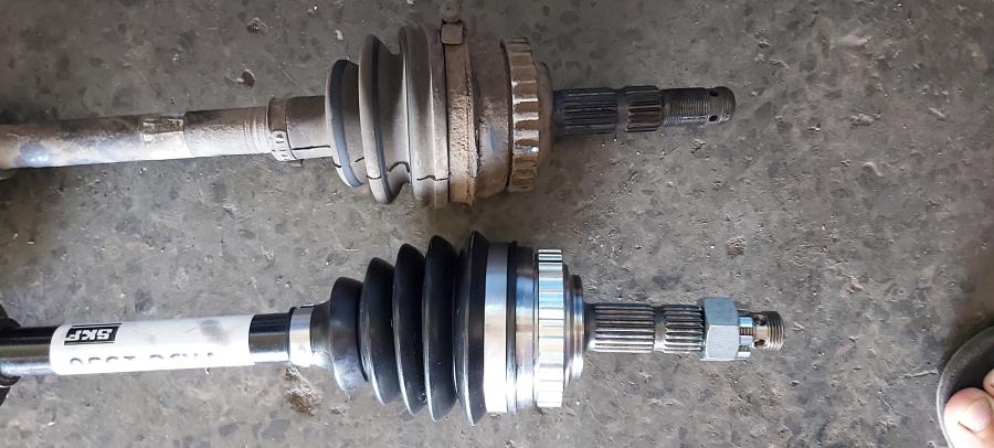

Отправлено 17 Август 2019 - 11:04
Все отлично встало. Пыльники не растянуты, как на китайском.
