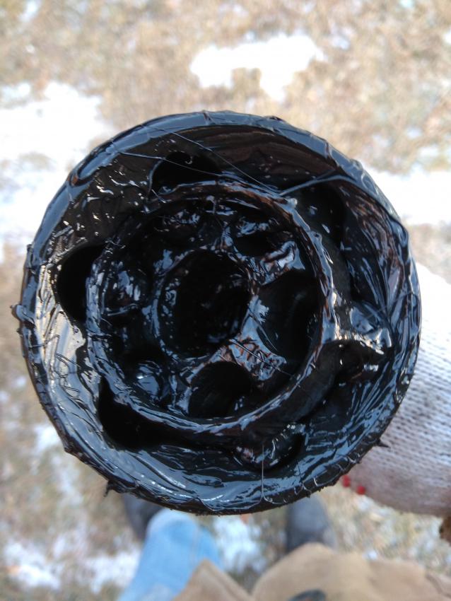

Отправлено 13 Декабрь 2020 - 14:59
В продолжение моей темы в статистике поломок. Сегодня снял свой ШРУС. На вид он живее живых. Видимо выскочило стопорное кольцо(пока не нашел его внутри). Все шлицы целые и на валу и на шарнире. Короче надо промывать и разгядеть внимательно (сегодня некогда было). Вот теперь думаю...Толи промыть его,набить смазкой и воткнуть назад,толи новый взять уже?) Кто что думает? И можно ли где-то купить отдельно стопорное кольцо?IMG_20201213_154001.jpg IMG_20201213_154232.jpg
#416 berkut
  • Cообщений: 16 586
Отправлено 13 Декабрь 2020 - 18:01
я за промывку и дефектовку. заодно и кольцо найдется в массе старой смазки. по результатам осмотра чистого шруса принимается решение о замене.
новая смазка, если нужно пыльники и в бой

berkut, Stason 8321 коллеги,спасибо за поддержку!) Пыльник в идеале (он кстати, ещё родной 2008 года))). Насчёт винтовых хомутов возражений нет? И может посоветуете смазку хорошую? Или отечественная наша для ШРУСов пойдет?
#419 ProfNew
ProfNew
  • Cообщений: 3 459
  • Город:Москва, Юго-Восток
Отправлено 13 Декабрь 2020 - 18:28
Шрус этот уже разбирали. Это видно. По всей видимости тогда и кольцо сломали. На замену ничего не нашли, поэтому просто воткнули так. И все бы было хорошо, но в одном положении палка может все же выскочить. Что собственно и произошло. По идее можно даже не разбирая шрус направить шлицы в обойму и собрать шрус прямо на машине. Но конечно самое лучшее снова разобрать и гдето найти стопорное кольцо. А это скажу сразу непросто. Обычно оно идет в комплекте с новым шрусом.
#420 O677ME
O677ME
  • Cообщений: 911
  • Город:Нижний Тагил
  • Автомобиль: Opel Meriva 1.6MT2008
Отправлено 13 Декабрь 2020 - 18:49
ProfNew разбирал его я собственноручно нынешней весной. При снятии коробки и демонтаже левого привода наружный шарнир также слетел с вала. Поэтому и пришлось снимать,разбирать,промывать итд. Ранее он не трогался с 2008года. Стопорное точно на место ставил. Проверял,дёргал,зафиксировалось. Видимо тогда где то накосячил. С той поры поездил 2-3ткм,даже прицеп таскал. Всё было нормально,ни щелчков, ничего криминального.
