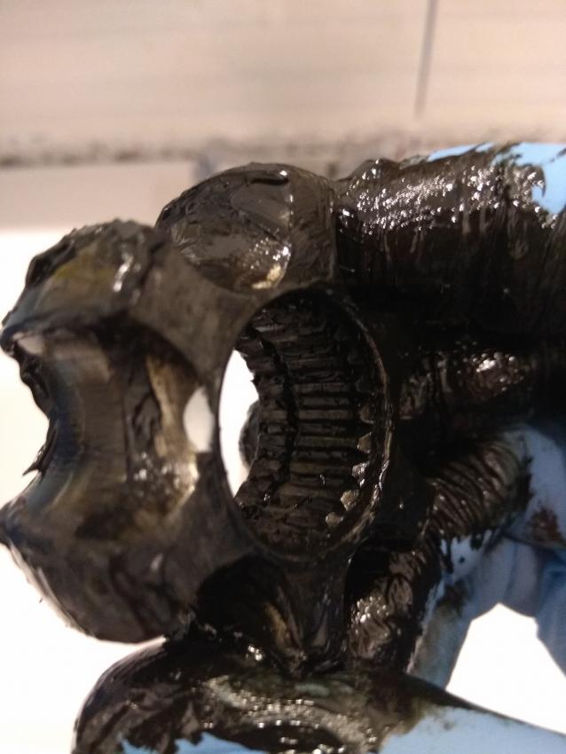

Коллеги,вопрос к ковырявшим ШРУСы. Канавка стопорного кольца на звезде внутри шарнира должна располагаться ближе к коробке передач или к ступице? У меня располагалась ближе к ступице. Сейчас думаю,может в пр раз неправильно собрал.1608895420744676983859.jpg
Правильно думаешь! Звезда канавкой под кольцо ближе к наружке устанавливается...
то есть вот так?

то есть вот так?
Да. А если сомневаешься, то посмотри на картинки гранат, ну хотя бы на "дроме", кто менял  наружные шрусы... ...

теперь понял. У меня он так и стоял при разборе. Значит стоял правильно) Спасибо!
