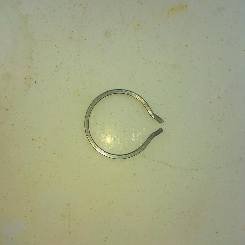

купил комплект GKN на замену наружного пыльника ШРУСа. В комплекте стопорное диаметром 24мм, толщина кольца ~1.5мм1621861672705413817724.jpg 16218617028969242968.jpg

O677ME, да, я брал это Лёбро когда-то. Нюанс в том, что такое кольцо не вставало в ШРУС - мешали усики, и мне пришлось довести его до круглого состояния. Возможно, я был неправ. Если у Вас получится установить его, не меняя его формы - напишите, пожалуйста. Возможно, есть какая-то военная тайна, о которой я не знаю?

shilodv оригинальное кольцо тоже было без усиков.

Немного подумав, понял, что такое кольцо - для фиксации ШРУСов другой конструкции, где есть выемка. К тому ж оно квадратного сечения, вроде бы, могу быть проблемы со снятием. Посему полагаю, что лучше найти колечко круглого сечения подходящего диаметра.

shilodv да,в сечении кольцо квадратное. Оригинал круглого сечения. На днях менять пыльник наружный буду,погляжу что там и как.
