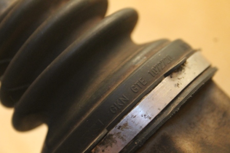

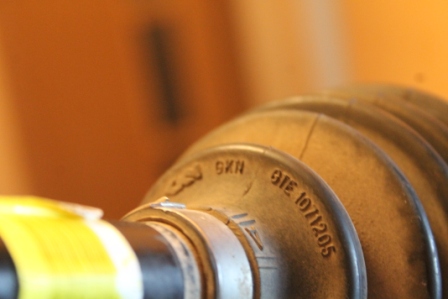

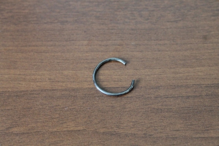

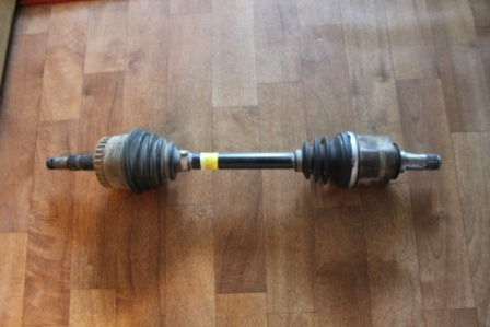

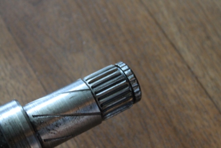

Снова всем привет, снял я привод. в общем на нем 22 шлица на внутренней и на внешней гранатах. По сообщениям это GKN тип. На фото видно, что срезаны шлицы на краю внутреннего шруса - подскажите это очень критично, если они в таком виде? в коробке они двигают что либо или это просто остаток для стопорного кольца?
Вопрос тем, кто покупал пыльник для внутреннего шруса - было ли в комплекте стопорное кольцо? или может кто знает как его отдельно заказать, может от других авто?[attachmentid=113814] [attachmentid=113813][attachmentid=113812][attachmentid=113811][attachmentid=113810]

cartez71,
Кольцо идет в комплекте.
Думаю что не сильно критично. Просто напильником прочистите каналы.
Так же хотелось бы узнать данные для наружнего шруса (главное как крепится вал в шрусе).
Это остаток.
Немного мяса для удержания кольца осталось. Кольцо заменить на новое и не прыгать на дохлом мусоре лежачих полицейских или ралли-рейдах.. на всякий случай...
