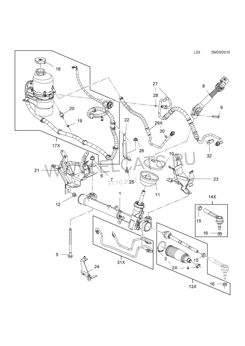

кстати, я не нашел бачок куда заливается жидкость гура, так же не знаю как проверить температуру замерзания антифриза, и модуль я так же не смогу проверить на наличие пробоев

#73 Амбр
  • Cообщений: 32 901
Отправлено 31 Октябрь 2017 - 09:59
@shilodv гур или егур не имеет значения. Рабочая жидкость все равно есть, разница лишь в типе привода насоса, который эту жидкость качает.

#74 Амбр
  • Cообщений: 32 901
Отправлено 31 Октябрь 2017 - 10:05
@Dea†hMan @shilodv блин) Про ГУР\ЕГУР - это я все перепутал, отвечал про мериву б  :ap:  Прошу прощения!!!!! На фото картинка из каталога же меривы Б. :ah:
фух, а то подумал бочок спер кто то
