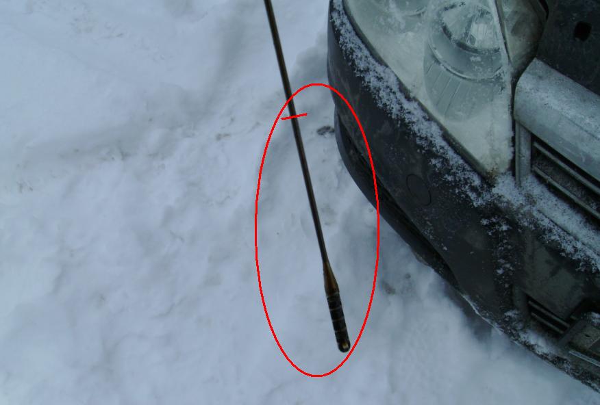

Сегодня тоже решил проверить уровень масла , вытащил щуп - удивился , 15 см щупа в масле , ну думаю запачкался , вытер , вытаскиваю снова , тоже самое , еще раз , и еще , плюнул и пошел это сообщение вам писать . Это из-за косячного "колодца" щупа он все время пачкается и уровень не видно или еще причины есть? Из постов выше просто обьяснения толком не нашел ... Машина на стоянке стоит 6 часов ...

Встaвляю щуп тaким обрaзом,чтобы риски/или мeтки/были нaпрaвлeны к сaлону aвто,a нe в кaкую либо другую сторону,тогдa кaртинa чёткaя!В противном случae всё смaзaно.

Ну как пока не стемнело пойду попробую ...
Да все получилось , СПАСИБО ! Кстати как дополнение , когда несколько раз повытаскивал щуп и попротерал его , он видимо в свою очередь почистил сам канал по которому ходит , масла на нем уже не было , так что если щуп в масле , повторите процедуру несколько раз !
За почти четыре года эксплуатации не испытывал подобных проблем. Когда первый раз вытаскиваешь щуп, он конечно весь в масле. Нужно протереть, засунуть назад, подождать сек. 10 и доставать bf.gif
Обычно так всегда и бывает , но сейчас почему то раза не хватило ...

хм... после ТО-1 уже откатал 3 тысячи. Несколько раз пробовал проверить уровень масла, и тоже проблема была с невозможностью точно определить уровень. Надо будет попробовать рисками к салону...
