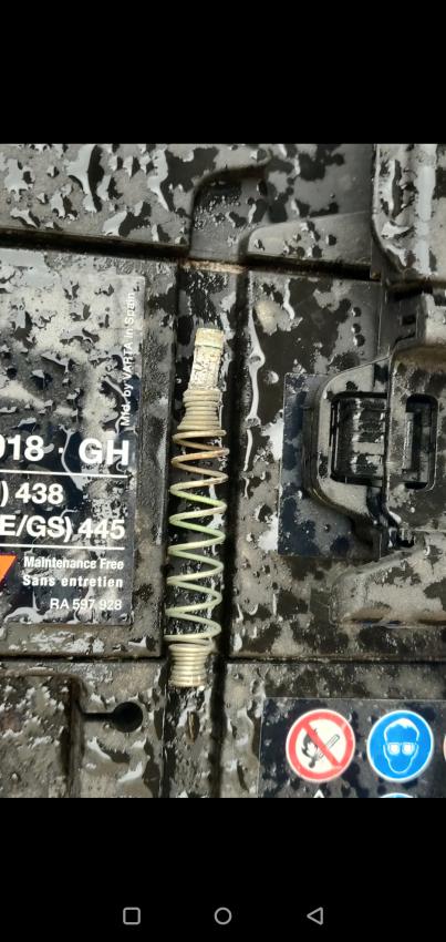

Ну короче сам себе скупой буратина.
Когда менял свечи, родные колпаки прилипли до состояния не снять. Были мною извлечены частями. Заказал ремкомплект не оригинал. Заменил, без замены пружин и резисторов. Родные были в идеале как и колодцы. Теперь спустя почти год и 6000-7000 пробега, 4й цилиндр резистор сгнил. Заменил на тот что был в ремкомплекте. Вытер все спиртовой салфеткой,ипошкрябал малость контакт в модуле куда упирается резистор. "Соски" модуля легонечко мазнул консистентным силиконом, и краюшек колпака, что к свече. Собрал все нормально пока. Но в колодцах есть немного пыли, и немного окисла.
Отсюда вопрос 19005362 парт Делфи, что стоит с завода. Это модуль в сборе с колпаками, или только модуль? Цена вопроса 5 рублей, хочу заменить в куче и забыть ещё тысяч на 50000
Вот собственно результат экономии
Модули идут всегда в сборе.
Будете за свечами следить и за их зазором, легко пройдет и 100 000

Мои старые свечи после пробега 60 000км выглядят хорошо. Модуль катушек выйдет из строя, если не будет зазора в свечах, разрушится внешний резистор или внутренний( который установлен в свечах) или зазор сильно увеличится. Также из-за дефектов самого модуля не связанных с отсутствием искрового промежутка.

Менял катушку зажигания.
Прогорел пружинный контакт ведущий к 4 цилиндру, и пробил изолятор.
Вид был непрезентабельный, как будто контакт окислился.
Когда поставил новую катушку зажигания, там внутри резинового хобота было в технической смазке.
Сообщение отредактировал Andiart: 09 Май 2020 - 21:14
