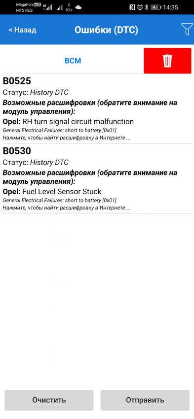

Добрый день. Может кто сталкивался. Ошибки видны только сканером. Чек не горит. Что это за ошибки

Что это за ошибки
http://www.autopro.s...tra-H&dtcblock=

Отправлено 20 Сентябрь 2021 - 20:48
@Евгений Б. ошибки из категории B не зажигают чек.

Что это за ошибки
Все лампочки горят.
#4013 Амбр
  • Cообщений: 32 884
Отправлено 21 Сентябрь 2021 - 10:33
@Евгений Б. ну так и статус ошибки "не активна"
