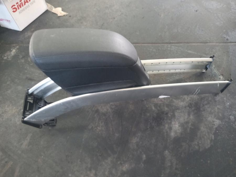

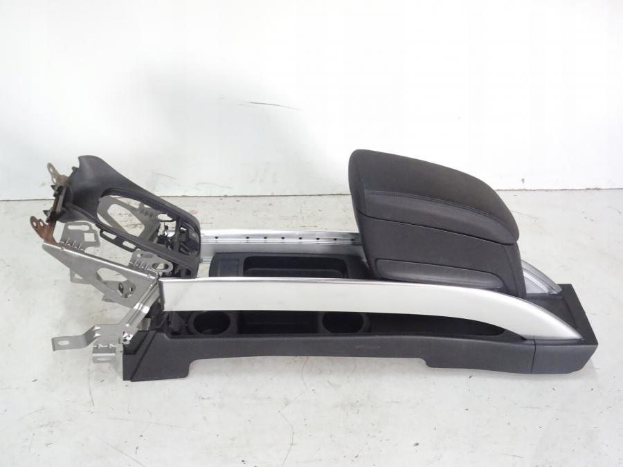

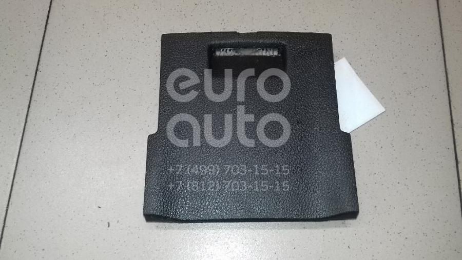

Всем привет. Решил приобрести себе подлокотник с рельсами, но не знаю какие части покупать. Подскажите, куда он крепится в машине. Возле задних сидений я вроде бы понял, там идет пластмасовый квадрат, в который вставляются рельсы, правильно? А вот спереди я не могу понять, куда рельсы там втыкаются. Выглядит, что где-то там возле диагностического разьема, но куда именно не могу понять. Предлагают такие 2 варианта. Но тот вариант, где весь комплект, мне кажется лишним, ибо у меня есть половина запчастей. А второй вариант возможно заскромный.

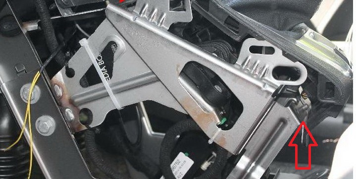

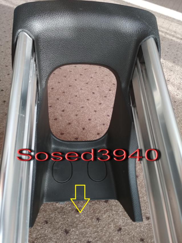

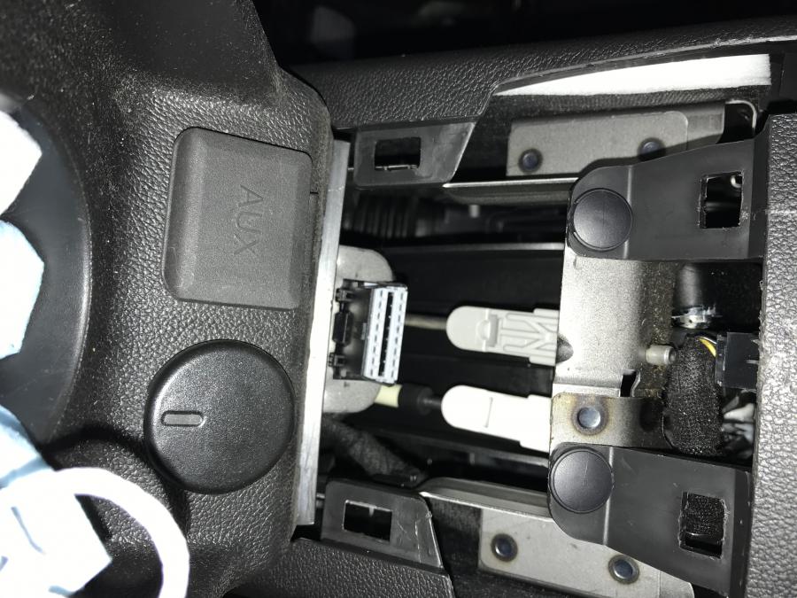

Я видел этот пост раньше. С задней частью вроде разобрался, она просто вставляется в специальную пластмассовую заглушку. Но вот спереди не пойму, они же не в воздухе весят под коробкой передач?
Я сделал фото как у меня выглядит это пространство. Может кто-нибудь сфотографировать или объяснить на моем фото, куда крепить рельсы? Просто боюсь купить подлокотник что бы потом не оказалось что его негде прикрепить.
Сообщение отредактировал False_Alarm: 04 Август 2021 - 16:54
#3987 sosed39rus
sosed39rus
  • Cообщений: 724
  • Город:"Выселки РФ" - Калининград,39rus
  • Автомобиль: Meriva 2015,JOY,B1.4XER,5MT,CD600
Отправлено 04 Август 2021 - 22:25

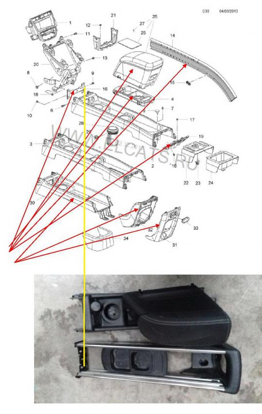

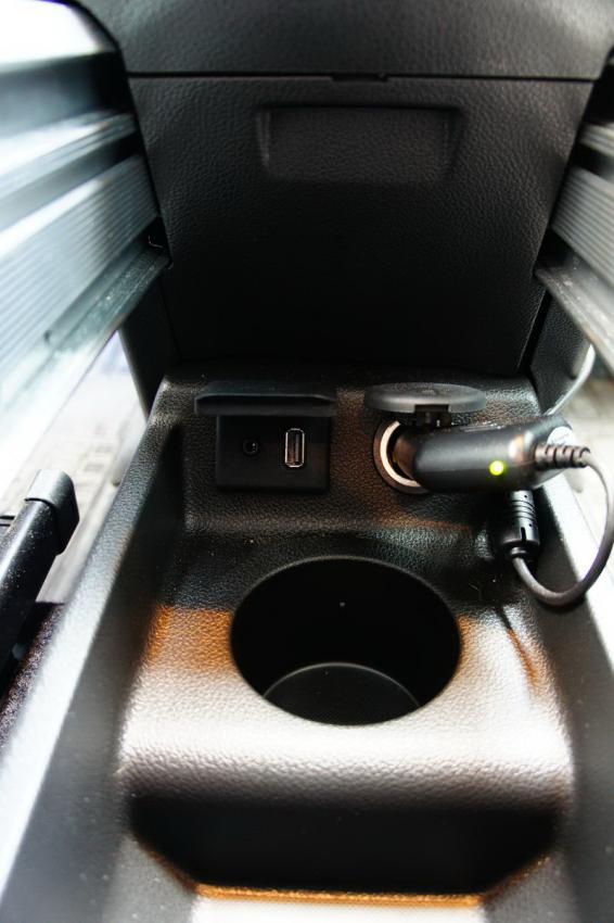

Задняя часть сложнее передней, спереди когда будут сняты боковые накладки и заглушка диагноразъема - там все будет ясно и понятно - п.9  (перекладина, ее место на фото со стрелкой)  просто крепится на М6 болтах и все , главное- что бы была заглушка разъема с вырезами под рельс, вот когда будет на руках весь набор , то 85%  вопросов отпадут сами собой
Сообщение отредактировал sosed39rus: 04 Август 2021 - 22:35

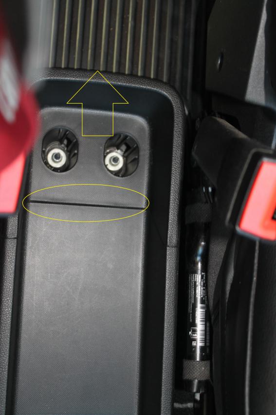

Капец проблемный этот подлокотник. Как узнать какой набор покупать? Что бы были все детали/крепления. Вы говорите что задняя часть сложнее. Но куда там ее устанавливать, если не просто в пластмассовую заглушку? У меня в машине на этом месте только 2 пластмассовых шурупа, на которые ставится эта заглушка. Может длинная версия попроще?)
#3989 sosed39rus
sosed39rus
  • Cообщений: 724
Отправлено 05 Август 2021 - 22:01
Если авто до 2013 модельного года - тогда длинный вариант  (для него в туннеле под ковролином должен быть спрятан крепеж), после 2013 года =  короткий вариант,который крепится в те же шпильки что и задняя часть лотка, которая снимается и на ее место ставится крепеж рельс.  В итоге  с учетом комплектности, цены и прочего - все на решение покупателя - кому какой нравится..., более по существу добавить не могу, если что - ищите информацию в интернете
Сообщение отредактировал sosed39rus: 05 Август 2021 - 22:16
  • False_Alarm сказал за это спасибо
#3990 False_Alarm
False_Alarm
  • Cообщений: 31
Отправлено 05 Август 2021 - 22:46
Жаль что в интернете мало информации об подлокотниках вообще. У меня авто до 2013 года (я думал что в начале писал про это :) ) поэтому нужен длинный вариант, хорошо хоть в продаже его достаточно. Спасибо за дополнительную инфу и отдельно за фотографии.

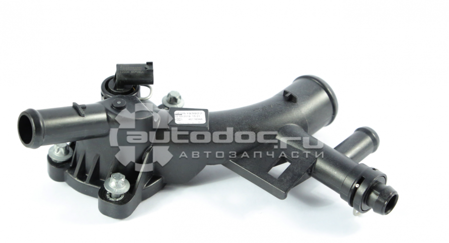

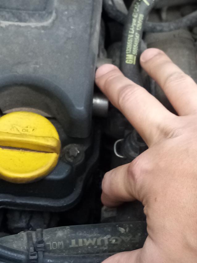

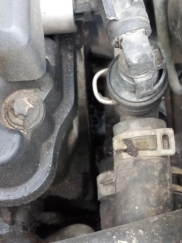

ДРУЗЬЯ Всем привет.  Вообщем я к вам как всегда с проблемой от инженеровпедиковизопель, заметил что стал уходить антифриз, и заметил подтекание в районе пластиковой хреновины.
1 Вопрос это корпус термостата или просто хреновина?
2 что там у нее внутри?
3 Обычно текёт только прокладка или вся это хреновина трескает?
4 Если уж лезть то меняьт хреновину и прокладку или что то еще???

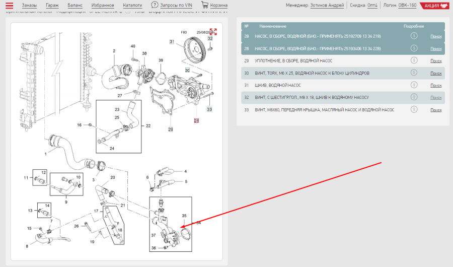

@zn1nzzn1nz это же вроде помпа, нет?
#3999 zn1nzzn1nz
zn1nzzn1nz
  • Cообщений: 161
  • Город:Балабаново Калужская область
  • Автомобиль: Opel meriva B 1.4 NET
Отправлено 26 Август 2021 - 14:43

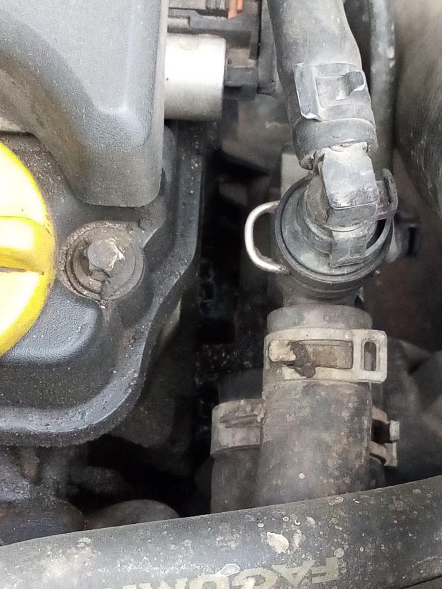

Вот из под неё, могла она т реснуть стоит её менять
#4000 Nickolur
Nickolur
  • Cообщений: 813
  • Город:Москва, ЮЗАО, Ясенево
Отправлено 26 Август 2021 - 18:38
У кого-то трескалась
