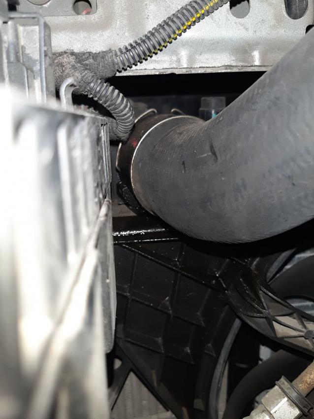

Нашел сегодня что верхний патрубок в районе радиатора ДВС ,,сопливится,, маслом.
А куда и откуда он идет? Может настало время уделить внимание вентиляции картера?

Толстый патрубок ,если стоишь перед капотом то он справа вверху прямо куда то в радиатор идет,я фото сделаю покажу позже,на пальцах вам не легко понять скорее всего будет

@Обзор на патрубке идущем в радиатор, масла быть не должно вообще никак, так как там циркулирует антифриз.

Патрубок интеркулера там идёт. И если там все замаслено, имеет смысл проверить состояние турбины, грибовидного клапана, мембраны ВКГ.

@Василич Бежецк по фото будет понятнее масштаб бедствия. Если просто запотевание, то не страшно, для него это нормально.

Согласен, трудно судить по словам без фото, у каждого свое понимание значения слова сопливится

Доброго всем дня! Прошу пардона ,но я нихрена не понял как фото вставить?
Вот куда то тыкал тыкал дотыкал))))
Господа,насколько все не хорошо? И во сколько это выливается? По деньгам?

зависит от того, что это выливается и откуда

Ну вот прямо из этого патрубка, но дальше чем видно на фото это не идет(не прямо ручьём), хотя я на ней и проехал то кил.600 не больше, когда брал там было прям совсем чуть,может хотя и замыли перед продажей хз?
